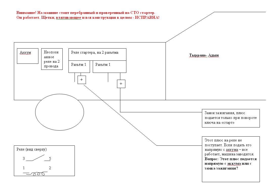

| Тема: Не путаете??? На стартер силовой плюс идет напрямую с аккума, а вот управляющий как раз с замка зажигания... |
| Если все везде есть то скорее всего стартер снимать... |

Полтергейст разгадали, теперь как бы починить.... (Терана-1) - Соник, Ульяновск, 15:49, 23-07-2012
Вопрос - что за релюшка (+) - Sonic, Ульяновск, 21:24, 23-07-2012
Судя по тексту, тебе ещё гадать и гадать! ))) - Ваш старый, страшнее модератора, знакомый, ПадонАк и Альфа-Бабуин из Балашихи (Марина и дамы с Серёжей), 18:57, 23-07-2012
Не путаете??? На стартер силовой плюс идет напрямую с аккума, а вот управляющий как раз с замка зажигания... - Парняга, Уже не пешеход..., 16:09, 23-07-2012
