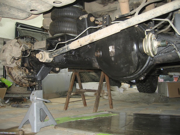

Значит одна сторона - сколько лишнего?
В градусах от вертикали?
Сама правка простая до неприличия:
1. домкарат под чулок на уровне центра пружины.
2. с этой стороны снять все - включая тормозную часть ПОЛНОСТЬЮ.
3. маленькой болгаркой ЗАЧИСТНЫМ диском снимаешь шшов по кругу - оставляя ВНИЗУ сантиметра 2-1,5
(снимаешь до четкого понимания что виден стык, он ввиде проточки,)
4. берешь 2 угольника, один на крышку шкворневого, второй на чулок - меряешь на высоте 150-200мм растояние между вертикалями
5. Упираешь домкрат в верхний шкворневой и в раму - и потихоньку отжимаешь сколько тебе надо
(сотреть на снятую фаску - там изменение будет видно сразу).
6. меряешь.
7. если не можешь посчитать и делаешь наугад - фиксируешь 3 точками/прихватками и аккуратно сунешься на развал
8. обвариваешь по кругу фаску и ездишь дальше.
зы: померять примитивно можно отвесом.....но лучше найти лазерный уровень с цифровой индикацией положения.
