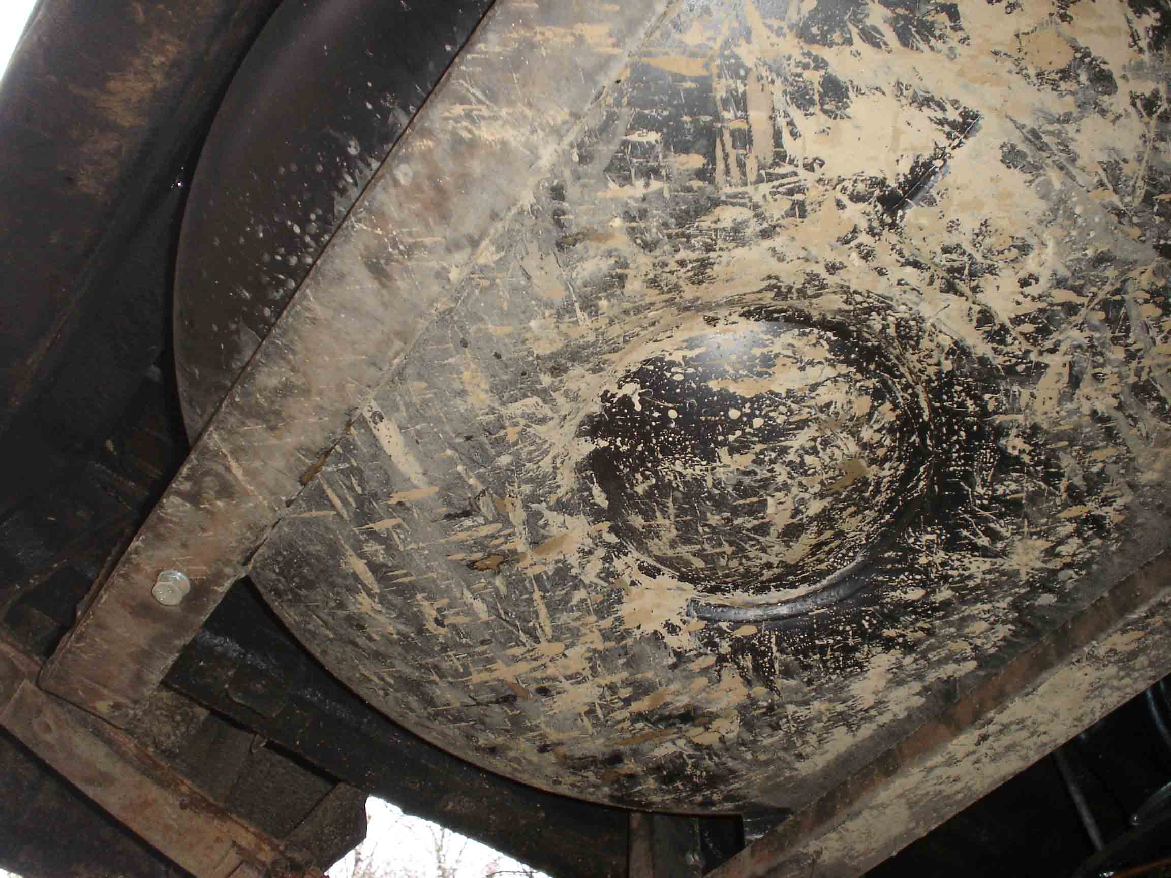

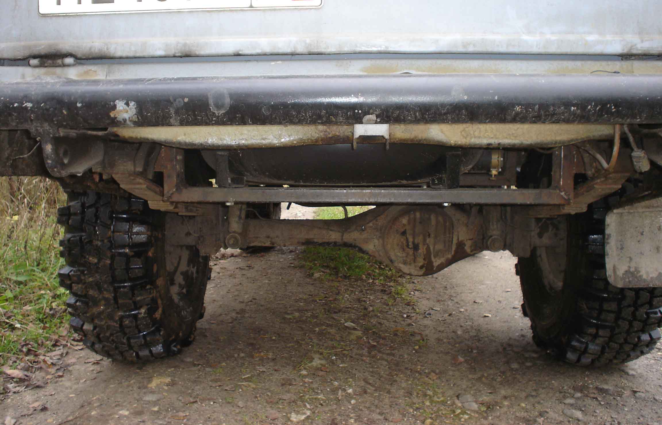

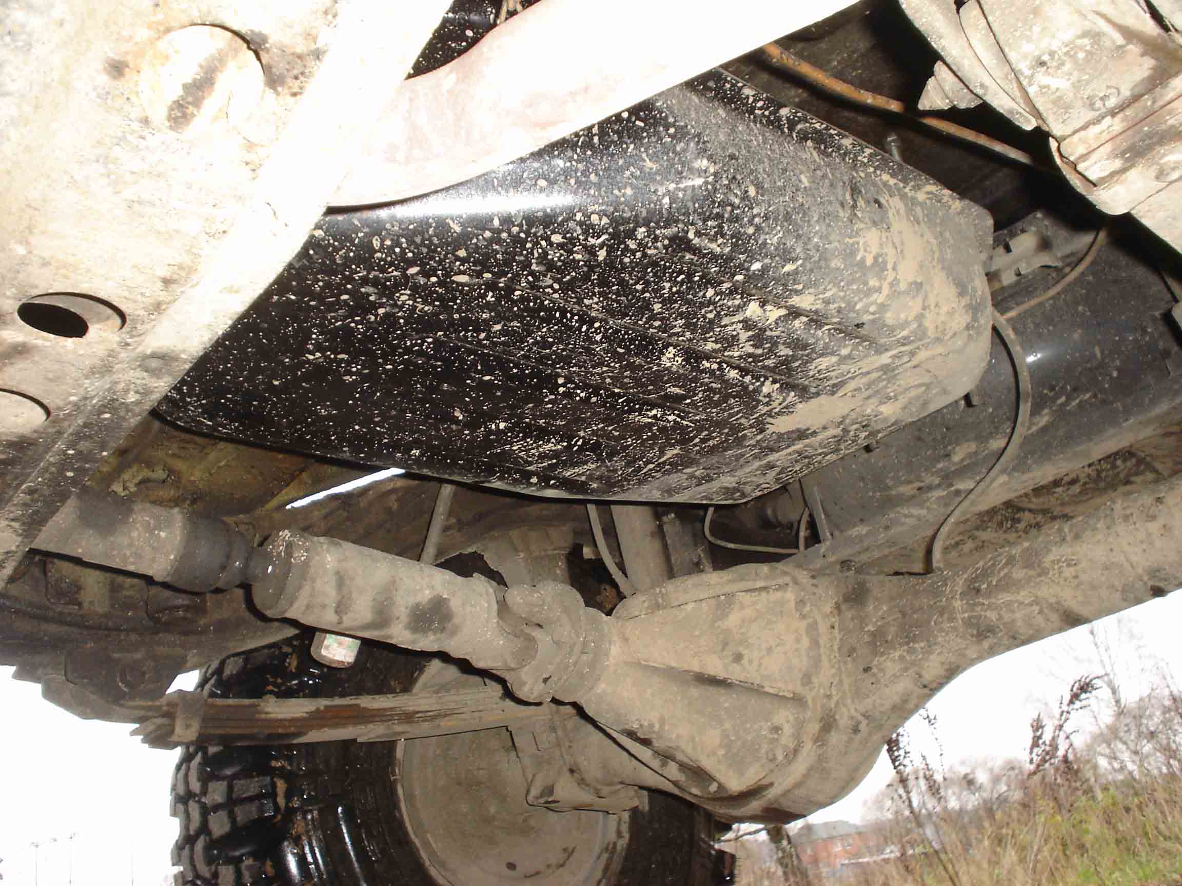

Тема: Машина лифтована примерно на 7 см, что облегчило работу. Баллон свисает не больше штатного бензобака, а установлен на подрамник из профилей 3х6 см, которые его фиксируют к раме.

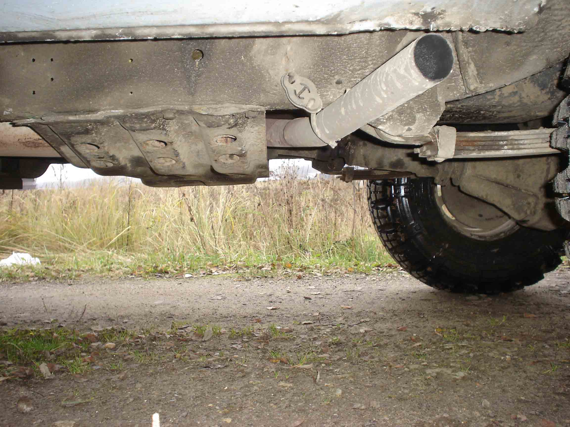

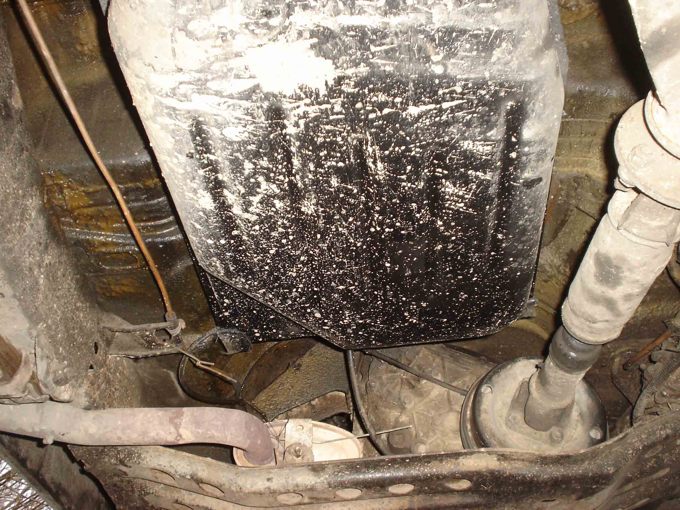

Для того, чтобы не остаться совсем без бензина, я поставил бак от ИЖ2126 объемом 50 л слева от заднего кардана и спереди от заднего моста
