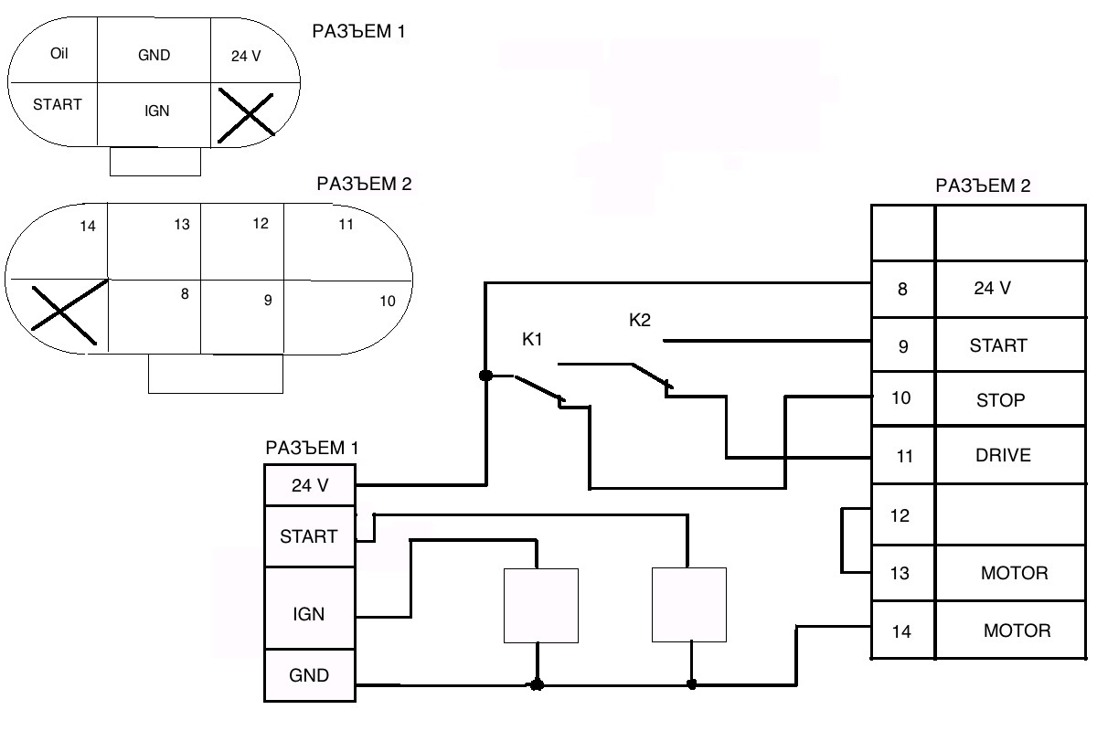

Тема: fedor!! Дружище! Что ж ты схему DPC так загадочно нарисовал? "Что ж ты не смазал уключины маслом!" +
Где второй вывод от моторчика?
DRIVE ИМХО надо бы писать как RUN.
Где какое реле от какой группы контактов?
За схему твою, конечно, спасибо ОГРОМНОЕ. Ну так же не делается, блин. Ты б лучше от руки начертил (мы люди не гордые), но полностью. Там, к стати, одной релюхи не хватает и совсем не той, про которую ты писал. Давай-ка совместно схему поправим ;) Ты обозначишь релюхи, а я пририсую третью, что бы работало так, как задумано иппонцами хотя бы на 75% ;)
При дословном повторении твоей схемы будет заводиться хуже чем могло бы ;)
