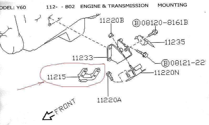

В принципе поиск в архиве должен дать результат, но мне не влом -я еще раз расскажу:
Замена передних подушек двигателя TD42 не приведет к результату. Попробуй снять левую по ходу подушку двигателя и кронштейн крепления, которые на рисунке. На этом кронштейне с завода идет резиновое напыление, которое с годами стирается и при еще нормальном износе подушки он начинает стучать об подушку. Лечится так: берешь полоску сырой резины, замачиваешь в бензине на 10 минут, облепляешь кронштейн по месту напыления тольщиной, суёшь в духовку (или в СВЧ но на режим КОНВЕКЦИИ (!!!) без излучения, температура 200 градусов, на 30 минут, вынимаешь, остужаешь полчасика, обрезаешь острым ножом лишнее, ставишь на место и забываешь про стук как про страшный сон на долгие годы. Мною проделано лично в 2002 году, с тех пор пробег +100ткм - полет нормальный.
