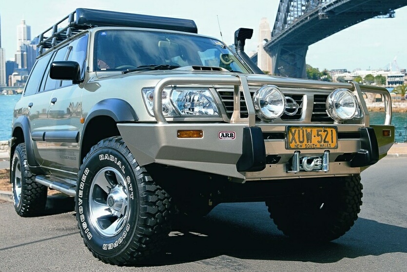

на такую машину как 61 Patrol, учитывая его стоимость лучше все-таки поставить фирменный бампер от ARB, тем более спереди все кустарное бросается в глаза
почему ?
1. дизай бампера его исполнение очень хорошие и удачные
2. бампер сделан из единого листа стали (4 мм) который под прессом отформован, а потом он усиливается трубами кенгурина (которые вварены в него и дополнительными листами изнутри)
бамперы кустарного производства как правило сварные, т.е. таких плавных загибов и обводов уже не будет, даже при очень хороших швах
3. бампер покрыт порошковой краской (можно заказать не только черный но и в цвет машины как на фото) эта краска очень хорошо переносит физическое воздействие и не слезает
3. т.к. на машине стоят подушки, бампер сконструирован с учетом этого, он не просто привинчен тупо к раме, а установлен через специальный крепеж, который при очень сильном ударе не даст деформировать раму, при установке кустарных бам бамперов никто этим не заморачивается и не делают правильной установки
4. трубы на кенгурине тянутые, на местах загибов нет сплюснутых мест (при этом толщина безшовной трубы 2,5 мм) на кустарных бамперах трубы в местах загиба как правило сплюснуты, и это бросается в глаза
5. в бампере предусмотрена площадка для лебедки и идет комплект включая толстые провода
думаю я привел достаточно доводов ?
