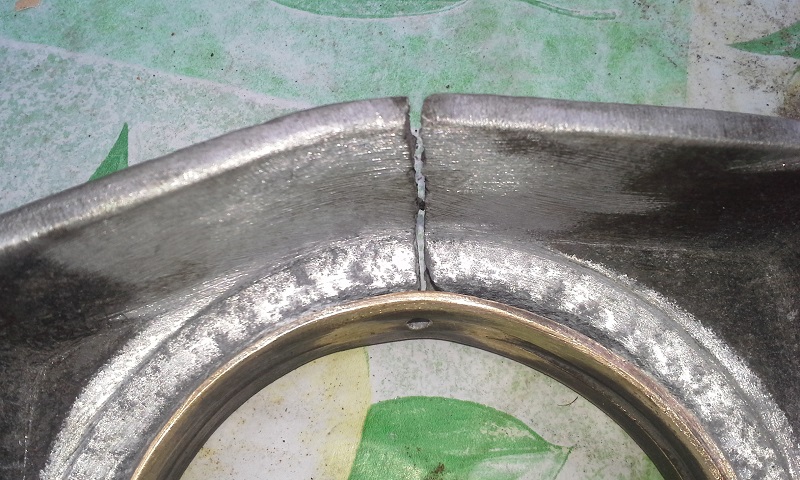

Где можно заварить такую штуку ? - confutiy, Moscow, 12:32, 07-10-2014

Я тоже читаю, валяюсь прям -)). Ну во первых 150р для Москвы - не деньги, уж извините меня. На фото работы на 500р. НО! Если бы я не нашел заварить, давно зажал эту хрень в тиски, убрал щель, а потом стянул пластиной с болтами (при возможности) (+) - AlexSN, Коломна, 11:08, 09-10-2014
Я конечно далек от размеров детали, и согласен, что 150 р в данном случае не деньги. Но мне кажется, что там сантиметров 20 (два прохода по 10). Я ошибаюсь? Деталь не представляю, факт - Жарик Джан, Москва, 11:14, 09-10-2014
Если деталь толстая и щель на всю глубину, там и 150 может быть мало. Надо ведь разделать щель до дна и проварить всю толщину и заплавить ширину. Там одного материала уйдёт - охренеть скока. - AlexSN, Коломна, 11:18, 09-10-2014
В-общем я могу сказать так: если ее новую тысяч за 5 не купить, если б/у примерно в те же деньги нет - мне было бы ( с учетом детали) не жалко отдать, скажем, 3000 рублей. Но я не представляю эту деталь. И дело не в деньгах за сантиметр. - Жарик Джан, Москва, 11:23, 09-10-2014
Я не хочу покупать за 5 тыр кусок дюраля, если вся лебёдка от начала до конца стоит 30 тыр. - confutiy, Moscow, 11:48, 09-10-2014
там 2 сантиметра варить, об чём разговор? - Sonic, Ульяновск, 11:39, 09-10-2014

Так тут и разговора нет про то, чтобы варить полуавтоматом с проволокой. Ну, по крайней мере, у меня. Далее: естественно, здесь требуется сварка только TIG-ом, и варить будет непросто, хотя бы по причине сложности отслеживания сварочной ванны. - Жарик Джан, Москва, 11:01, 09-10-2014

Автор ценит труд сварного. И с уважением относится к этой профессии. Но к сожалению в наше время наблюдается некоторое расхождение слов и дел. - confutiy, Moscow, 09:05, 09-10-2014

:) ну не совсем, но я думаю 150/см это перебор. Моток алюм проволоки полкило стоит 250р и аргон 300р - 5 литров... если полуавтоматом пользоваться - confutiy, Moscow, 14:11, 07-10-2014

за 150 я сам сварю. Хреново, но сварю. - confutiy, Moscow, 14:59, 07-10-2014

А сам полуавтомат есть? (Аргон есть ечли что) - Жарик Джан, Москва, 09:05, 08-10-2014
полуавтомат брал у соседа по даче, у него какой-то советский ядрёный, не инвертор. - confutiy, Moscow, 09:39, 08-10-2014
Полуавтоматом варят только новый металл когда нет окисла, дюраль не варится. - SergT1, МО Истра, 13:37, 09-10-2014
Есть аппарат MIG/TIG, но нет "пистолета" под тиг. И работает он на постоянном токе, что , как ч знаю, усложняет процедуру. Если найдете, то добро пожаловать) - piglet, Мытищи, 21:36, 08-10-2014
