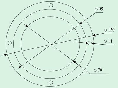

Рис.3 ПроставкиЗадняя подвеска. Пружинная. В задачи входило выровнять по высоте заднюю часть машины. В этом вопросе помог Дима. Знакомым слесарем были изготовлены металлические проставки под пружины (рис.3), которые с успехом были установлены под верхние упоры. Штатные резинки все остаются. Технология проста: По очереди вывешивается колесо, освобождается нижнее крепление аммортизатора, точка крепления тяги Панара, съемником снимается пружина, засверливается 4 отверстия в верхней упорной чашке, крепится проставка (болты подходят от крепления рулевого механизма на Жигуль - классику), собирается в обратном порядке. Я один в гараже справился за 3 часа. Можно было и быстрее, но торопился и получил хороший удар пружиной в живот :о( , согнулся съемник - много времени потратил на эту пружину. В итоге машина была выровнена по высоте. Получили желаемое.
Рис.4 ПружиныДалее небольшое лирическое отступление. Имеется желание заменить задние уставшие, просевшие пружины. Я пока теплю надежду найти что-то родное, а вот Олег оригинально вышел из этого - поставил усиленные от ВАЗ 2104 (рис.4). У них тот же диаметр и столько же витков. Было высказано мнение о том, что нагрузка в этих машинах другая, железяки не выдержат. Что ж, посмотрим. Время покажет.
Чертеж стакана под пружины
Стакан Рис.5
Стакан Рис.6
