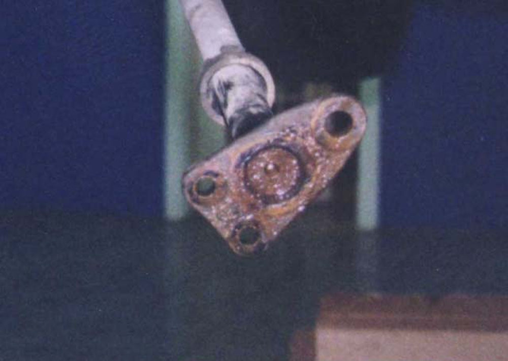

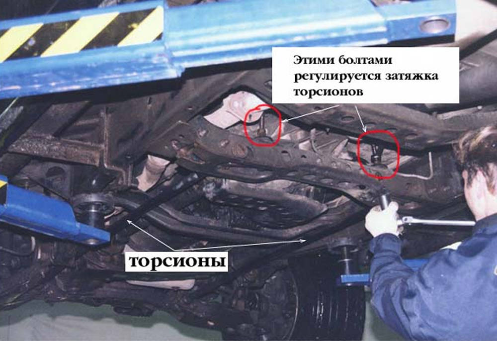

Рис.1 Регулировка торсионовРис. 2 Следы ржавчиныСначала передняя подвеска. Она на Терране, как известно, торсионная. Из балки, что находится под брюхом авто, недалеко от раздатки в нижние рычаги упираются две динные тяги круглые в сечении. Кто знаком с сопроматом знает, что торсион - балка "работающая" на кручение. Смысл лифтовки штатными средствами - затянуть торсионы насколько это возможно без изменения геометрии передней подвески. Тянутся торсионы специальными регулировочными болтами с контрящимися гайками. (рис.1). Максимальная затяжка осуществляется путем перестановки шлицевых соединенеий в нижнем рычаге на 2-3 зуба. Для этого мне пришлось разбирать узлы крепления торсионов в нижних рычагах. На 12-ти летней машине занятие неблагодарное. Закисло буквально все!!! (рис.2).Однако, после сборки и регулировки, морда автомобиля стала выше на 8 см. Здесь также надо отметить, что верхние рычаги складывают передние колеса "домиком" и обязательно делать сход-развал. В итоге я получил свободно вращающиеся и ни за что не задевающие передние колеса размера 31х10,5 R15.

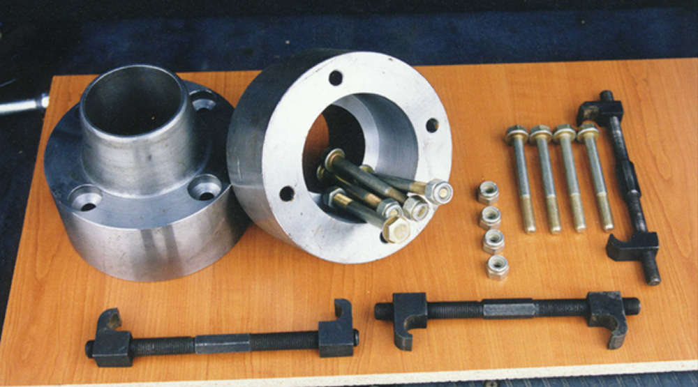

Рис.3 ПроставкиЗадняя подвеска. Пружинная. В задачи входило выровнять по высоте заднюю часть машины. В этом вопросе помог Дима. Знакомым слесарем были изготовлены металлические проставки под пружины (рис.3), которые с успехом были установлены под верхние упоры. Штатные резинки все остаются. Технология проста: По очереди вывешивается колесо, освобождается нижнее крепление аммортизатора, точка крепления тяги Панара, съемником снимается пружина, засверливается 4 отверстия в верхней упорной чашке, крепится проставка (болты подходят от крепления рулевого механизма на Жигуль - классику), собирается в обратном порядке. Я один в гараже справился за 3 часа. Можно было и быстрее, но торопился и получил хороший удар пружиной в живот :о( , согнулся съемник - много времени потратил на эту пружину. В итоге машина была выровнена по высоте. Получили желаемое.

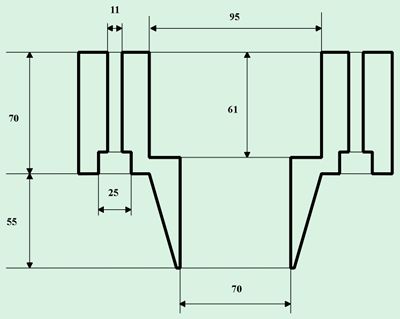

Чертеж стакана под пружины
Стакан Рис.5
Стакан Рис.6
