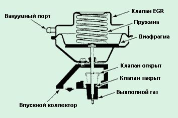

EGR valve
Первые системы EGR (1980г.) состояли из EGR клапана, BPT клапана (противодавления), TVV клапана (термовакуумный). В версии California в вакуумной магистрали между BPT и TVV клапанами был установлен клапан задержки. Основную роль в системе выполняет EGR клапан, контролирующий поток выхлопных газов, поступающих во впускной коллектор. В нормальном состоянии EGR клапан закрыт, что мешает прохождению отработавших газов. Биметаллического типа BPT и TVV клапана объединены в системе для управления открытием EGR клапана в строго определенное время. TVV клапан расположен в вакуумной магистрали между инжектором и EGR клапаном и предназначен для отключения вакуума, если температура двигателя меньше 50 градусов по Цельсию.
BPT клапан расположен в вакуумной магистрали после TVV клапана и предназначен для поддержания в системе атмосферного давления в то время, когда она не работает. BPT клапан также соединен с EGR клапаном и открыт до тех пор, пока не появится достаточное давление в выпускной системе. Как только это происходит, BPT клапан закрывает подачу воздуха в систему и в ней создается разрежение, открывающее EGR клапан.

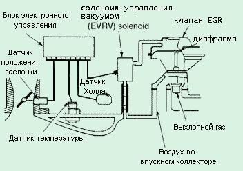

EGR systemНачиная с 1987 года на четырехцилиндровых и с 1986 года на V6 двигателях, EGR система находится под управлением Electronic Concentrated Control System (ECCS) и использует данные датчика положения коленвала (датчика Холла), датчика температуры двигателя и датчика положения дроссельной заслонки. ECU переводит эти данные в управляющие сигналы на электроклапан EGR, который непосредственно управляет открытием EGR клапана. Во время запуска холодного двигателя, на холостом ходу, когда обороты меньше 900 об/мин и при повышенных оборотах свыше 3200 об/мин, электроклапан EGR включен и система не работает. В остальных случаях электроклапан выключен и EGR работает.

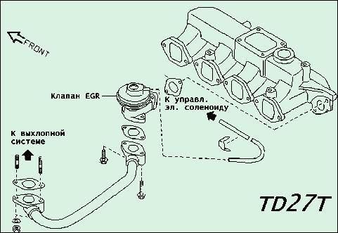

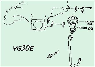

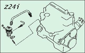

EGR клапан. Местонахождение клапана - за инжектором, над задней частью впускного тракта.
Z24i EGR valve
TD27T EGR valve
VG30E EGR valve
