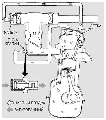

Система PCV состоит из клапана PCV, фильтра, пары воздушных трубок. Одна из трубок соединяет воздушный фильтр и клапанную крышку, другая картер коленвала и клапан PCV на впускном коллекторе. Основная цель снижение уровня углеводородов в выхлопных газах.
Работа системы PCV
Когда двигатель работает, вакуум во впускном коллекторе открывает клапан PCV. Чистый воздух поступает в клапанную крышку. Отсюда через головку блока цилиндров и блок цилиндров, при компрессии, воздух поступает в картер коленвала и смешивается с газами. Далее через клапан PCV поступают во впускной коллектор. Одновременно часть газов поступае через блок цилиндров и клапанную крышку в кожух воздушного фильтра и смешивается с чистым воздухом , затем опять поступает в впускной коллектор. (режим холостой ход и торможение)
Работа клапана PCV при нормальном режиме
Вакуум во впускном коллекторе ниже чем во время работы в режиме холостого хода. Пружинка давит на диафрагму и ументьшает открытие клапана PCV. Таким образом количество газов проходящихх через клапан увеличивается и проходит в впускной коллектор.
Работа PCV клапана при большой нагрузке двигателя
Вакуум во впускном коллекторе самый низкий и клапан PCV закрыт почти полностью. Газы поступают обратно в клапанную крышку и далее в корпус воздушного фильтра. Потом смешивается с чистым воздухом и поступает в впускной коллектор.
