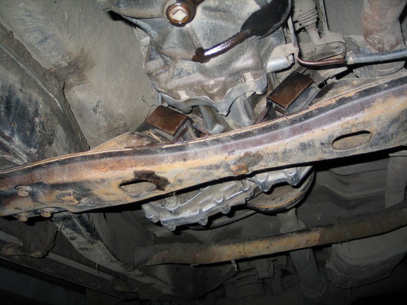

Далее сел под машиной и уныло призадумался - как эти перцы всю эту х@#$ню сдвигали? Коробка стоит на 2х угловых подушках, прикрученных к поперечене. откуртить коробку от поперечены невозможно - болты будут упираться в эти хитрые подушки из двух частей. Открутил гайки, которые крепят подушки к поперечине (на картинке технологические отверстия снизу).
То есть теперь, чтобы снять коробку надо её поднять на 5 см и потом уже сдвигать. Но есть сомнения, что 1) шпильки дадут коробке нормально сняться 2) есть место сверху эти самые 5 см.
Можно конечно поперечину открутить, но больно по голове прилетит.
Вопрос номер 1 - как снимать?

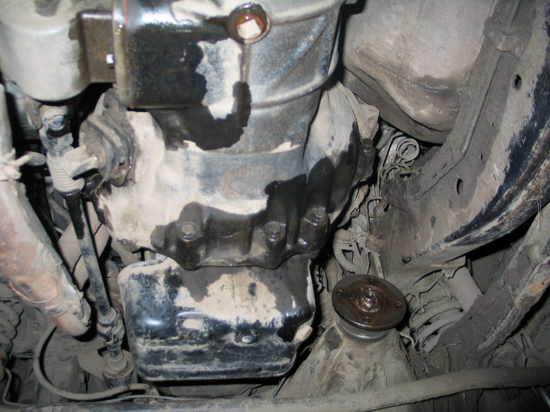

Далее, к РК прикручен КОМ. он ес-ссно тоже не даст сдвинуть. на карданах не нашёл ни одного крепежа - снять невозможно. Если снимать КОМ, то надо сливать всё масло с РК, что очень не хочеться.
Вопрос 2 - есть ли возможность снять карданы лебёдки без снятия КОМа ?
