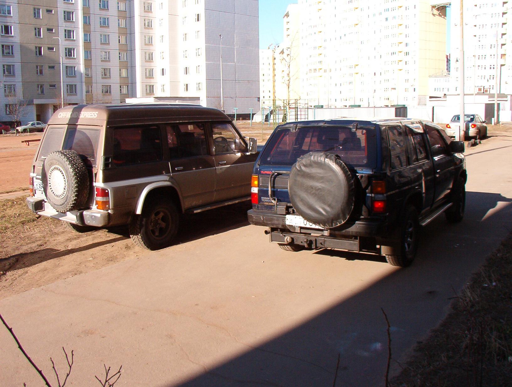

Я его смотрел по объявлению в апреле прошлого года. Его хозяина тогда звали Макс.
Мы посмотрели машину во дворе и сговорились поехать на диагностику.
Диагностика проходила в Мажор-авто, после диагностики я еще день подумал и отказался.
Машина тогда продавалась за ту же сумму, что и сейчас -- 9000. Но когда я отказался, Макс предлагал скинуть цену сильно, не помню, насколько. Потом я встречал эту машину продаже у перекупщиков. Потом потерял и не видел до сегодняшнего дня вот.
Про саму машину могу сказать вот что.
1. Машина крашенная, Макс это не скрывал. Причем крашена она очень интересно. Дело в том, что красивые наклейки вдоль крыши остались родные, т.е. при покраске их обкрасили аккуратненько вокруг. То же и про красную табличку "Crazy Max" над задней дверью. Именно поэтому она и висит до сих пор. Под ней не крашено.
2. Когда мы открыли капот и завели движок, я попытался открыть пробку системы охлаждения и получил струю тосола из-под нее. То есть движок систему завоздушивал. Поскольку ГБ у него не алюминиевая, предполагаю проблему с прокладкой ГБ. Но это только предположение.
3. На диагностике (только ходовая и подвеска) было обнаружено:
- мокрый передний мост с одного конца, т.е. гонит сальник.
- прогнившая дыра в полу под ногами водителя.
- какие-то проблемы с выпускной, передними амортизаторами, и какими-то втулками. Точно это все я уже не помню.
