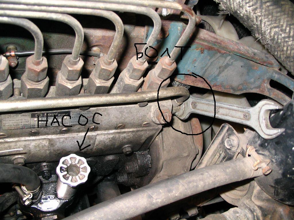

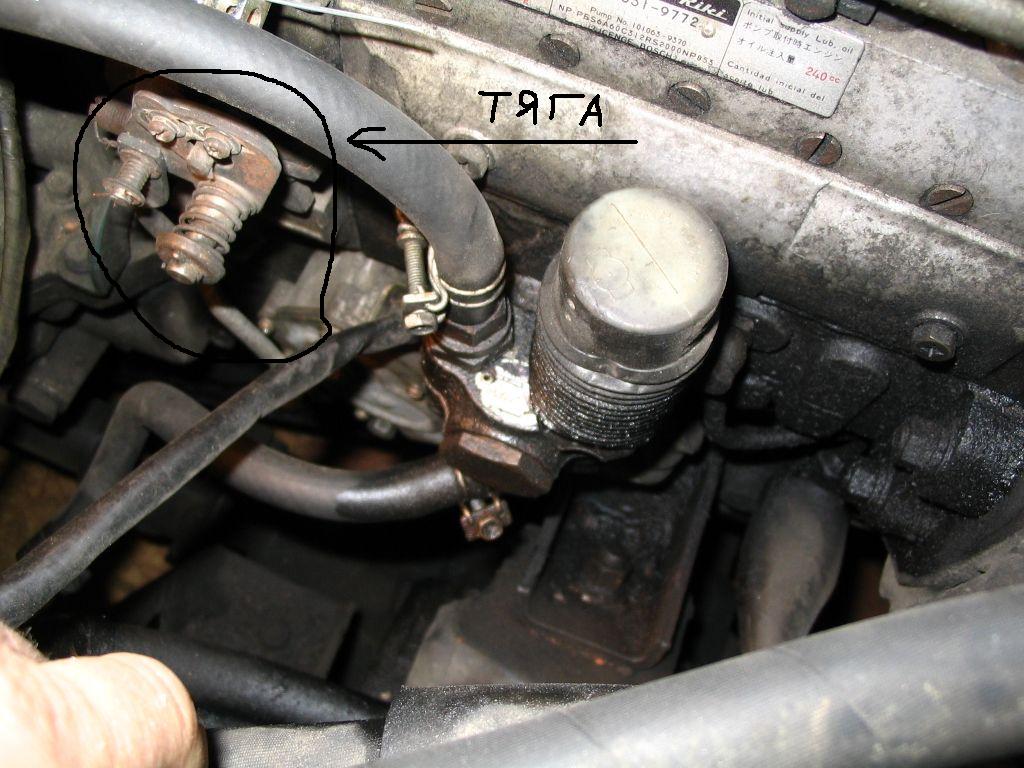

Тема: Для Sonic! Игорь, слегка открути этот болт и качай ручным насосом, пока не потечёт.
Затем затяни и заводи. Если соляр не идёт, значит гдето трубка дрыснула, или из-под шланжика сосёт не по детски.
Обычно всегда после возни с б/баком куча других проблем вылазит. Дерзай!
