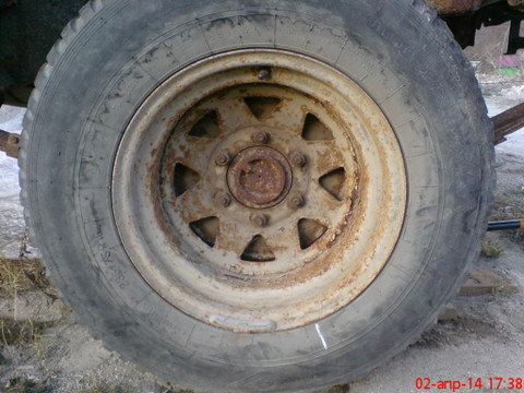

| Тема: Я не лентяй, мне человек с форума сказал - один оборот кардана должно быть 4,6 оборота колеса . Вот я и сделал. Мост без |
| ЛСД , колесо вывешивал одно . |

Хелп ! Как определить какая пара в мостах ,если машина на колесах стоит ? - BERGER, Нижний Новгород, 20:45, 02-04-2014

если без лсд мост то вывесить заднее колесо и покрутить, считать обороты колеса и обороты кардана, потом делишь большее на меньшее и получаешь число пары, коробас в нейтраль. А вот если мост с лсд то вывешивать оба задних колеса - Dimon V, We like 5,42:1 much better anyway!, 21:10, 02-04-2014
на двоечку еще поделить - Карпыч, Бисерово, 22:07, 02-04-2014
Зачем??? Например 37 оборотов кардана на 9 оборотов колеса = 4,11:1 где тут двоечка? - Dimon V, We like 5,42:1 much better anyway!, 22:14, 02-04-2014
только кардан сделает не 9 оборотов, как раз из-за дифференциала, второе-то колесо стоит)) - Карпыч, Бисерово, 22:20, 02-04-2014
Ты хочешь сказать что когда крутятся два колеса кардан крутится в два раза быстрее? Да и 9 оборотов сделает колесо ))) - Dimon V, We like 5,42:1 much better anyway!, 22:34, 02-04-2014
болею я, Димон,короче, когда одно колесо заневолено, корпус дифа вращается вдвое быстрее колеса - Карпыч, Бисерово, 23:08, 02-04-2014
Эээ, Карпыч, действительно болеешь - в 2 раза медленнее. - Rossi, Москва, 14:18, 03-04-2014
Сегодня проверю, аж интересно стало - Dimon V, We like 5,42:1 much better anyway!, 09:17, 03-04-2014
Даа, все говорят про эти пары ,а на самом деле только все на теории знают,а на практике ... - BERGER, Нижний Новгород, 21:59, 03-04-2014
проверил? - Карпыч, Бисерово, 21:41, 03-04-2014
вон там Лешка ALT ниже все прально написал - Карпыч, Бисерово, 12:58, 03-04-2014
Елы палы , кака в итоге выяснить! - BERGER, Нижний Новгород, 22:32, 02-04-2014
Re: Елы палы , кака в итоге выяснить! - kevarsen, Краснодар, 22:58, 02-04-2014
чет совсем хорошо пошло :)... для определения ГП крутится колесо нужное колличество оборотов и считается кардан или наоборот не принципиально, а важно если крутится вся ось то получаем прямое соотношение - 37об кардана к 8об колес, если одно колесо стоит - ALT, Москва, 01:12, 03-04-2014
Не ужели на самом - BERGER, Нижний Новгород, 15:41, 03-04-2014
ну ты лентяй! :) - один оборот кардана :)... - конечно и так посчитать можно, но точность нужна высокая... исходя из твоих слов передатка получается 4,17... - ты вывешивал мост целеком и крутил оба колеса? у тебя патрол? с работающим лсд в диффе? - ALT, Москва, 16:01, 03-04-2014
Я не лентяй, мне человек с форума сказал - один оборот кардана должно быть 4,6 оборота колеса . Вот я и сделал. Мост без - BERGER, Нижний Новгород, 19:24, 03-04-2014
