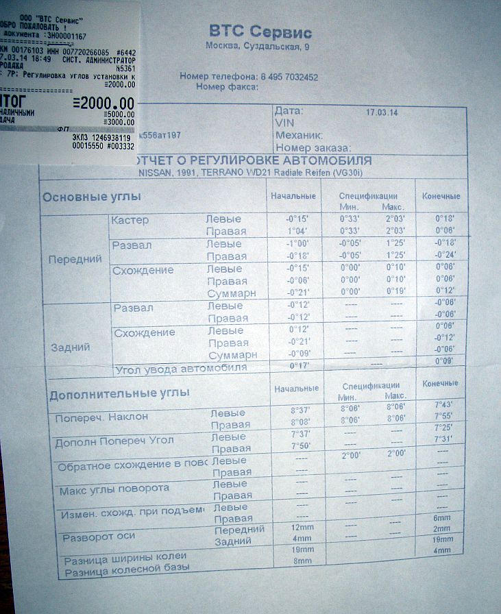

Автор: Frog Написан: 18-03-2014
Тема: Попутный вопрос. Как и казалось, зад.мост смещён относительно продольной оси а/м. К тому же повёрнут на некоторый угол.
Виновата тяга Панара, по всей видимости (свежие пружины + проставки). Какие есть идеи относительно её удлинения? Регулируемые на Т-1 бывают? Есть смысл в них или лучше домик надставить?
