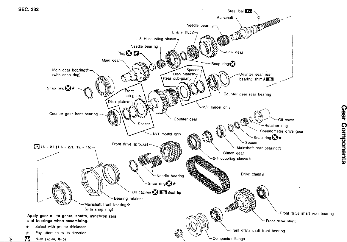

можно ли буксировать авто с акпп и раздаткой(террано2, xterra) - pol, 18:43, 23-12-2013
РК в нейтраль и пожалуйста + - GnuX, Калининград, 19:09, 23-12-2013
Игорь, я ща поглядел на схему раздатки минут 15-20 и понял, что ты прав! Извини. - Skiff, Сергиев Посад, 21:06, 23-12-2013
если ставишь РК в нейтраль, то по барабану хабы и все, что после них - Карпыч, Бисерово, 19:48, 23-12-2013
при Н в РК начинает вращаться передний кардан... так что не пофигу... - GnuX, Калининград, 20:06, 23-12-2013
скажу тебе по секрету, у ВСЕХ терранов после 2002г всегда передний кардан крутится - Карпыч, Бисерово, 20:09, 23-12-2013
Уточню - после 2001 - RossiH, Москва, 20:47, 23-12-2013
Дык потому и написал, что снять заглушки или передний кардан, или задний + - GnuX, Калининград, 20:25, 23-12-2013
чего-чего??? куда подключены????? - Карпыч, Бисерово, 20:30, 23-12-2013
эмм.... это что, разве секрет? :) + - GnuX, Калининград, 20:41, 23-12-2013
мы о том говорим? режим "N" ? - Карпыч, Бисерово, 21:05, 23-12-2013
Да, Серёж, всё верно он говорит! Я ща разобрался. Сначала мы жёстко подключаем передок, а двигая кочергу дальше на себя разрываем связь коробки с карданами, при этом сами карданы остаются связаны между собой жёстко. - Skiff, Сергиев Посад, 21:09, 23-12-2013
Всё именно так. 100 раз на себе испытано. Если не снять ХАБы - замучашься руль вертеть, т.к. они залочены. - Frog, Жывотнае, 22:36, 23-12-2013
Это смахивает на тупизм! На япошек не похоже... (ИМХО) - Balamut, Бездельнег из ТекстильщикОФФ))), 21:15, 23-12-2013
а есть схемка? в студию? - Карпыч, Бисерово, 21:13, 23-12-2013
Хм... Это уже из области фантастики! (ИМХО) - Balamut, Бездельнег из ТекстильщикОФФ))), 20:27, 23-12-2013
Скажу по ещё большему секрету, что у меня на 97 году грибки (заглушки). - Skiff, Сергиев Посад, 20:17, 23-12-2013
С какого перепугу? ;-) Даже с заглушками вместо ХАБов на нейтрали буксируют без проблем! (-) - Balamut, Бездельнег из ТекстильщикОФФ))), 20:09, 23-12-2013
+1 - Skiff, Сергиев Посад, 19:56, 23-12-2013
