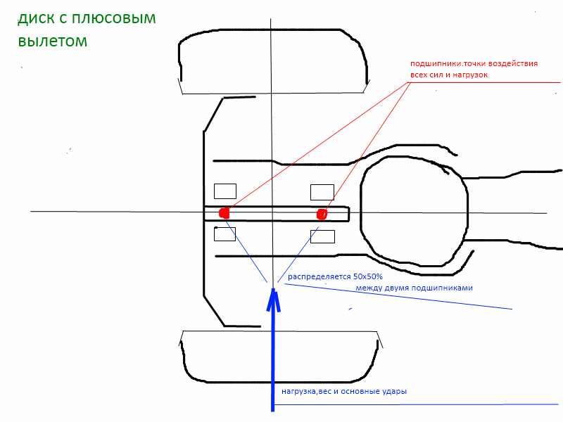

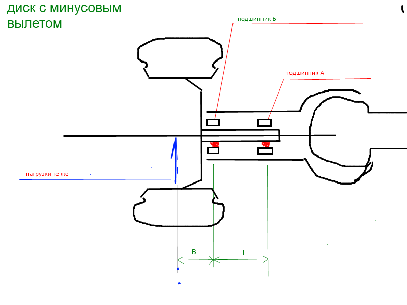

по подшипникам - посмотрит в яндексе термин "плечо обкатки", чем больше диаметр колеса тем больше может быть вылет. Ну еще давление, если ездить на 3-х очках (как рекомендуют на свамперах по асфальту) то конечно всему писец придет + - Dimon V, We like 5,42:1 much better anyway!, 13:11, 10-02-2013
для подшипников важен именно вылет колеса относительно подшипника, плечо обкатки значения не имеет. - vl, Сочи, 09:11, 11-02-2013
Как интересно! Интереснейшие наблюдения - alexey mochalov, Москва, 13:45, 10-02-2013
смотри на рисунке, плечо должно быть положительное А, но если на рисунке Б мы увеличим колесо в высь и в ширь раза в полтора, то плечо будет опять стремится к положительному - Dimon V, We like 5,42:1 much better anyway!, 13:17, 10-02-2013

вся разница в угле наклона линии от подшипника до середины пятна контакта, чем больше колесо тем меньше угол, если учесть что вылет а обоих случаях одинаковый отрицательный например -44, то бОльшее колесо больше стремится к штатным значения - Dimon V, We like 5,42:1 much better anyway!, 14:18, 10-02-2013

не, чем больше вылет тем больше вертикальная нагрузка, чем больше колесо тем больше момент в поворотах - больше нагрузка, правильное соотношение между вылетом и диаметром это к управляемости, но большие и мягкие шины действительно снимают ударные нагрузки - ALT, Москва, 15:54, 10-02-2013
неправильно.по сопромату + - Kusya, Белгород, 14:45, 10-02-2013
тогда получается что вылет вообще пох - куда силу не прикладывай все равно она вертикально на подшипниках, остаются ударные нагрузки, котрые с увеличением вылета-рычага тоже увеличиваются! + - Dimon V, We like 5,42:1 much better anyway!, 16:49, 10-02-2013
вот так примерно+ - Kusya, Белгород, 16:28, 10-02-2013
ну тогда еще нужно учесть что, у 38-го колеса гораздо больше пятно контакта, больше объем воздуха и меньше его давление, соответственно ударные нагрузки гораздо меньше чем 33-го, про вес ниже - Dimon V, We like 5,42:1 much better anyway!, 15:14, 10-02-2013
