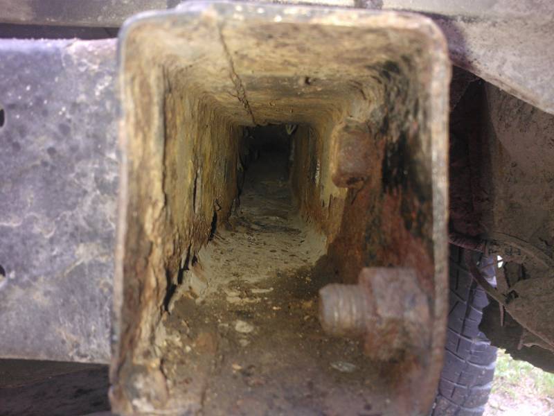

готовься примерно к такому :) - confutiy, Moscow, 12:54, 11-10-2012
