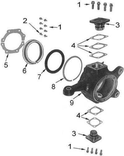

Это шкворень? - Мышкин, Москва, 18:53, 13-03-2012
Там много всего нарисовано. 8) Это кулак в целом. - OldBlindDog, Москва, ЮЗАО, 18:57, 13-03-2012

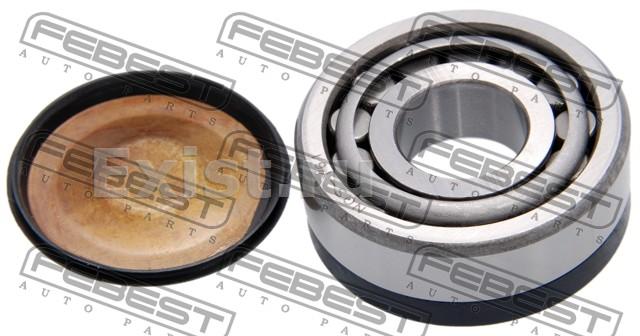

Спасибо. Койо в два раза дешевле. А их в комплекте две штуки (верхний и нижний? - Мышкин, Москва, 19:18, 13-03-2012
В коробке с ориджинал-ниссан будет лежать Койо ;) Дядям же надо оплачивать шлю... гейш. - GreyB, Мурманская обл. Апатиты, 13:50, 14-03-2012
Нет, одын, т.е. на одну сторону нужно 2 подшипника. + еще заглушку 40040-01J00 (тоже две на сторону). + - GnuX, Калининград, 19:22, 13-03-2012

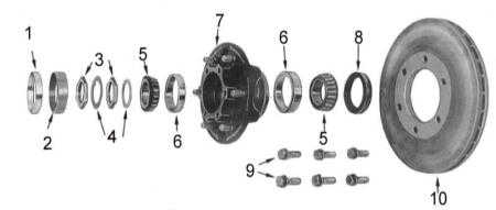

какая-то странная картинка, подшипники внутренний и наружный разные, а по картинке как-бы одинаковые + - GnuX, Калининград, 20:46, 14-03-2012
Подшипники номера 5 и 6. - GreyB, Мурманская обл. Апатиты, 14:00, 14-03-2012
Внутри... - GreyB, Мурманская обл. Апатиты, 13:58, 14-03-2012
