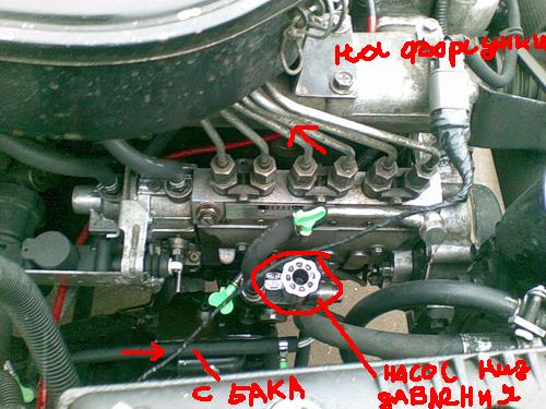

Почему у меня из обратки ничего не льется? снимаю с бака обратку на -заведенном двигателе и даже при перегазовке нет ничего. - Mutumbo, Сургут, 14:35, 10-05-2011
у меня есть одно предположение, как раз может быть перерасход в виде льющих форсунок как раз, т.к. обратки нет, и может все это быть из за не правильных медных колец которые с дырочками. как вариант. у меня просто расход повышен, литров 17-20 выходит - Mutumbo, Сургут, 14:55, 10-05-2011
хороший вопрос. у меня льется у моего сына не льется, хотя все одинаково - fedor, 14:50, 10-05-2011
"Если с машины ничего не льётся - значит всё уже вытекло." - Rossi, Москва, 14:36, 10-05-2011
Добрый такой... 8) просто странная вещь, у друга снимаю хлещет как из ведра - Mutumbo, Сургут, 14:53, 10-05-2011
У тебя на корпусе ФТО четыре штуцера, а у друга - два ;) Будет жарко - будет и обратка лится. - GreyB, Мурманская обл., 15:45, 10-05-2011
что за фто? причем здеся жара? у меня например не через насос обратка идет у меня же рядник один шланг от всех форсунок идет на бак, не могу понять, обьясни - Mutumbo, Сургут, 16:21, 10-05-2011
ФильтрТонкойОчистки топливный. У некоторых там стоит терморегулятор температуры ДТ. Пока ДТ холоднее ЕМНИП 20гр. - обратка идёт на вход ТНВД. На моём арабчонке стоит. ЯФЗ что там у тебя намодернизировано. Может соберёшь по книжному? - GreyB, Мурманская обл., 18:14, 10-05-2011
А ктонибудь знает назначение проводков сверху на ФТО. На некоторых арабах подходят 3 провода, ни на одной электросхеме их не нашел - io, СПб, 09:56, 12-05-2011
я имею ввиду обратку с форсунок, и только. - fedor, 05:16, 11-05-2011
это все хорошо для пучкового насоса там обратка есть прямо с него. А на рядном идет к нему всего одна трубка на насос низкого давления, с него идет на насос высокого, с высокого на форсунки, форсунки выдают ровно столько сколько они выставлены, остальное - Mutumbo, Сургут, 07:28, 11-05-2011
если посмотреть как работает форсунка, то можно увидеть, что - evgeny, Novosibirsk, 08:01, 11-05-2011
нет: все не так, должна быть линия сброса - fedor, 07:57, 11-05-2011
вот как поступает у меня, а сброс с форсунок напрямую в бак, что не так? кикие клапана? для чего? что даст? - Mutumbo, Сургут, 08:16, 11-05-2011
Да нет на рядниках линии такой, чисто подача а сброс с форсунок в бак сразу - Mutumbo, Сургут, 07:59, 11-05-2011
Колхоз какой-то. И терминология твоя :( На РЯДНОМ ТНВД у SD33T ШТАТНО стоит клапан переливающий после подкачивающего насоса в "обратку". Туда же (НО МИМО клапана) идёт обратка форсунок. У тебя похоже что корпус ФТО от распределительного ТНВД присобачен + - GreyB, Мурманская обл., 10:11, 11-05-2011
вот мне бы так повторить все только без этих двух фильтров, просто в промежутке между насосом низкого давления и тнвд поставить клапан перепускной какой то, типа тройник с клапаном на обратку, просто как клапан под нужное давление расчитать? в принципе - Mutumbo, Сургут, 10:29, 11-05-2011
Блин опять ФТО 8) у меня нет такой штуки, ничего я не колхозил, насос новый шел как есть, просто подключил и все, лишних трубок втыкать некуда, мне бы схемку или схему из каталога чтобы стало понятно что не так, от того что у меня как ты говоришь что то - Mutumbo, Сургут, 10:14, 11-05-2011
ФТО есть у всех. Схема на картинке. На корпусе фильтров вверху как раз клапан переливающий избыток ДТ в "обратку". Клапан расчитан приблизительно на 1-1,5атм. Через него и воздух автоматически выгоняется из фильтров. - GreyB, Мурманская обл., 10:23, 11-05-2011
Ранее стоял дизель с распределительным ТНВД? Корпус фильтров у них РАЗНЫЙ! - GreyB, Мурманская обл., 10:25, 11-05-2011
а надо так? - Mutumbo, Сургут, 10:38, 11-05-2011
сейчас получается у меня так - Mutumbo, Сургут, 10:37, 11-05-2011
Отличная (от всех других) схема. А где ФильтрТонкойОчистки топлива? - GreyB, Мурманская обл., 19:56, 11-05-2011
чем плоха такая схема? что будет не так? - Mutumbo, Сургут, 10:37, 11-05-2011
На картинке под №6 - фильтра ТОНКОЙ ОЧИСТКИ. На них сверху клапан. Регулирует давление и автоудаляет воздух. Сепара там нет. Даже трактора с коммнонрейлом обходятся без него :) - GreyB, Мурманская обл., 19:59, 11-05-2011
тебе надо сделать клапан - fedor, 12:39, 11-05-2011
это понятно, как клапан по давлению выставить? - Mutumbo, Сургут, 13:01, 11-05-2011
Готовый взять. Савецкий. И радоваться жизни. - GreyB, Мурманская обл., 19:57, 11-05-2011
у меня сделано на 1-2 атм, работает нормально. - fedor, 13:42, 11-05-2011
да у меня их и так не распирает - Mutumbo, Сургут, 13:47, 11-05-2011
Я понимаю что ты умнее ВСЕХ в мире дизелистов, хотя на дизель сел после обеда.. НО, сделай как ВСЕ. - GreyB, Мурманская обл., 19:52, 11-05-2011
Да не че обижаться то, мне как раз и нужна конкретная помощь, просто в сепаре хотя бы видно что да как сколько воды когда слить, я вполне согласен вернуть фильтр, только зачем он нужен? просто чтобы солярка из трубки побежала ? - Mutumbo, Сургут, 19:57, 11-05-2011

по книжному не интересно, тем более в инструкции к сепару черным по белому написанно убрать все фильтры и оставить только его - Mutumbo, Сургут, 18:22, 10-05-2011
Выбрось нахер этот сепар. Это просто стеклянный отстойник. При наших расходах топлива он нихрена не сепарит. РОДНОЙ ФТО НЕ ТРОЖ! Влетишь на очередной новый ТНВД ;))))))))))) - GreyB, Мурманская обл., 10:27, 11-05-2011
что же тогда сепарит этот же сепар например на камазе или татре? - Mutumbo, Сургут, 13:04, 11-05-2011
еще как сепарит, тем более он на 150 лошадей минимум заточен - Mutumbo, Сургут, 10:39, 11-05-2011
Впрочем если надо что бы было "интересно" - оставь как есть. У тебя получается. P.S. Т.н. "инструкцию к сепару" переводили мудаки. Или ты читал через строчку. - GreyB, Мурманская обл., 10:29, 11-05-2011
