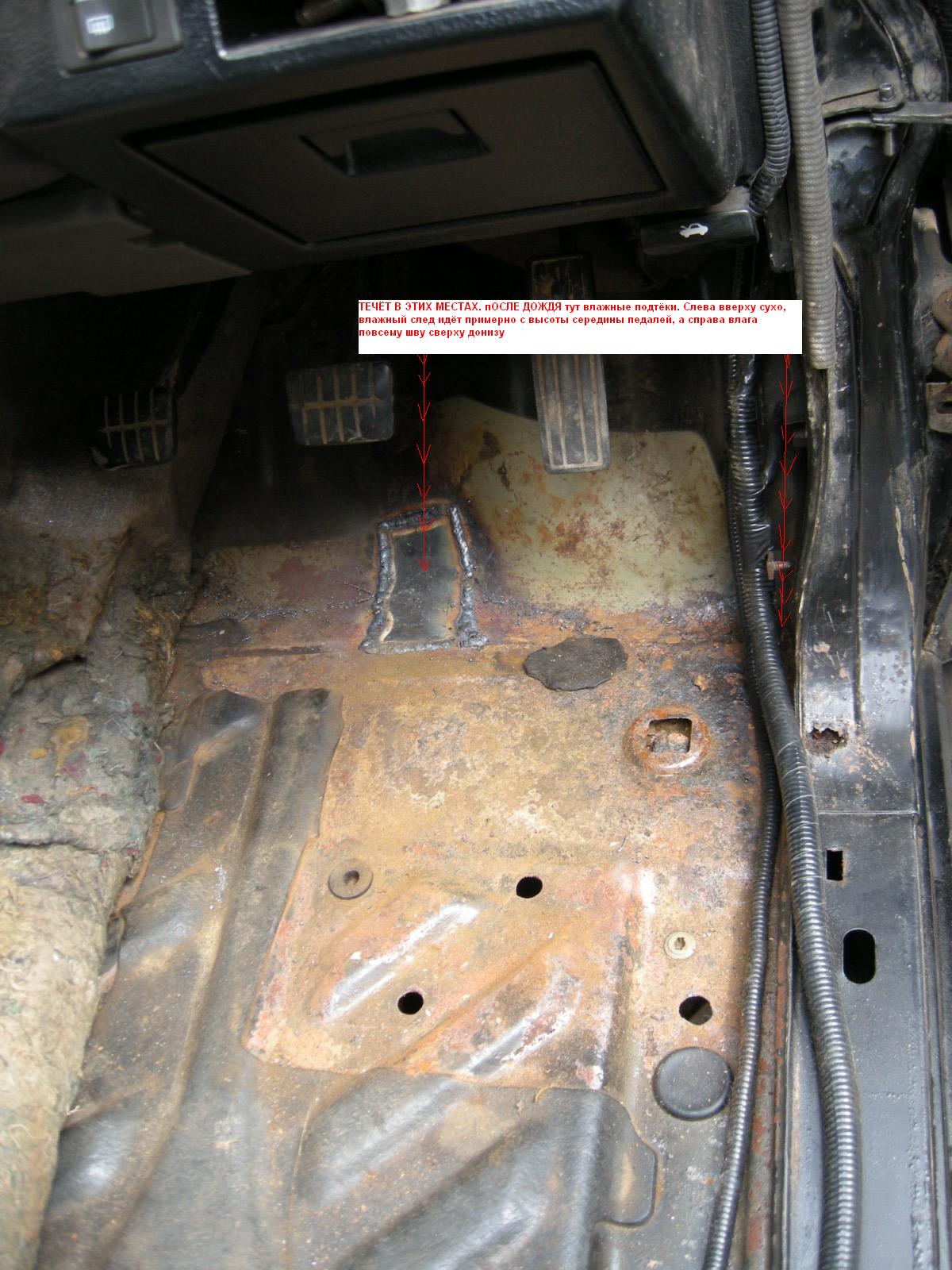

| Тема: Подскажите плизз, как осуществляется слив воды на Т1, из того отсека, где находятся стеклоочистители? |
| И бывают ли варианты, что он может засориться? |

Спасиб за ответы. А ежели отверстие печки слева, а течёт справа? И (+) - Will, Москва, 12:20, 10-06-2010
Это значит, что кузов в коробе тяг стеклоочистителей прогнил. Да, сверли сливные отверстия - теперь с машиной можно делать уже что угодно. - Ваш старый, страшнее модератора, знакомый, ПадонАк из Балашихи (размер колёс, масло, компрессор), 12:25, 10-06-2010
Не пугай человека, наверняка все проще. - M.Usic, Москва,Лефортово, 12:31, 10-06-2010
Фотку разместил. см. внизу. Где искать?? - Will, Москва, 13:39, 10-06-2010
Да конечно! Если снять кузовную панель (к которой возле стеклоочистителейкрепятся воздухозаборные решётки), то глазам предстанет полная картина разрушений - отгнивший короб воздуховода и ржавая фольга вместо железа кузова. А вокруг и так всё хреново! - Ваш старый, страшнее модератора, знакомый, ПадонАк из Балашихи (размер колёс, масло, компрессор), 12:51, 10-06-2010
Это всё снято. Картина с точностью до наоборот1 :-) Всё в идеале, токо грязновато немного (+) - Will, Москва, 13:13, 10-06-2010
Есть встречающийся вариант, что льёт через лобовое. Вариант ещё: проверить сливной шланг от люка - тот, что идёт в переднюю стойку. При снятом ковролине пролей водоотводной желоб люка водой и всё станет ясно. - Ваш старый, страшнее модератора, знакомый, ПадонАк из Балашихи (размер колёс, масло, компрессор), 13:26, 10-06-2010
Мляя лобовое треснуто слегка вверху... Может по стояку лить? - Will, Москва, 13:37, 10-06-2010
Может стык моторного щита и полки под лобовым стеклом разошелся где нибудь? - SergT1, МО Истра, 18:51, 10-06-2010
Нифига там у тебя дыру водой продолбило, аж заваривать пришлось!.. Лобовуха течёт как правило по низу. А сверху сними декоративный уплотнитель и проверь. Слив люка проверь! Это проще и вероятнее. - Ваш старый, страшнее модератора, знакомый, ПадонАк из Балашихи (размер колёс, масло, компрессор), 13:44, 10-06-2010
