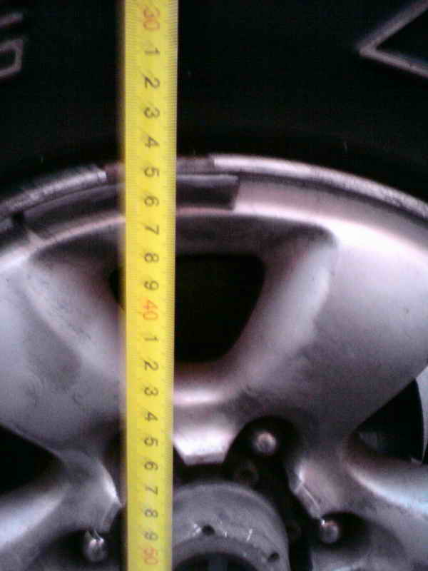

Расстояние от расширителя до диска правого переднего колеса 315 мм

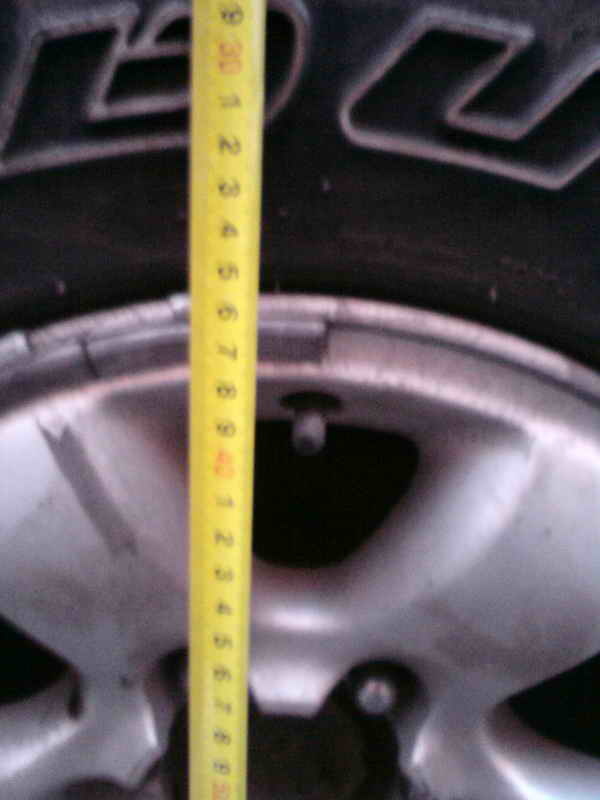

Правое заднее - 310 мм

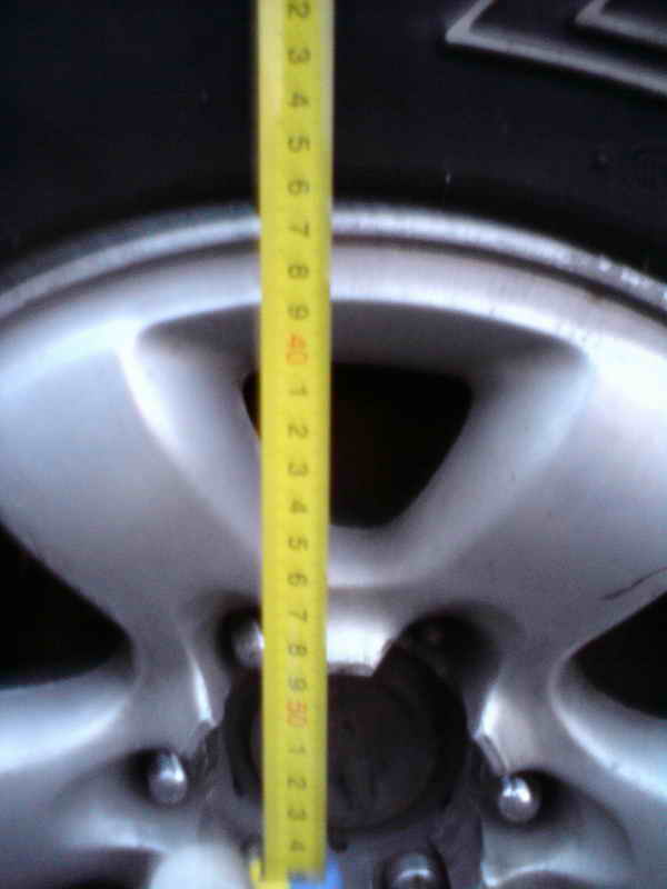

Левое заднее - 310 мм

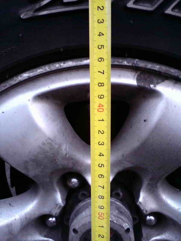

Левое переднее - 325 мм

Левое переднее - 360 мм (+35мм)

Левое заднее - 365 мм (+55мм)

Правое заднее - 365 мм (+55мм)
