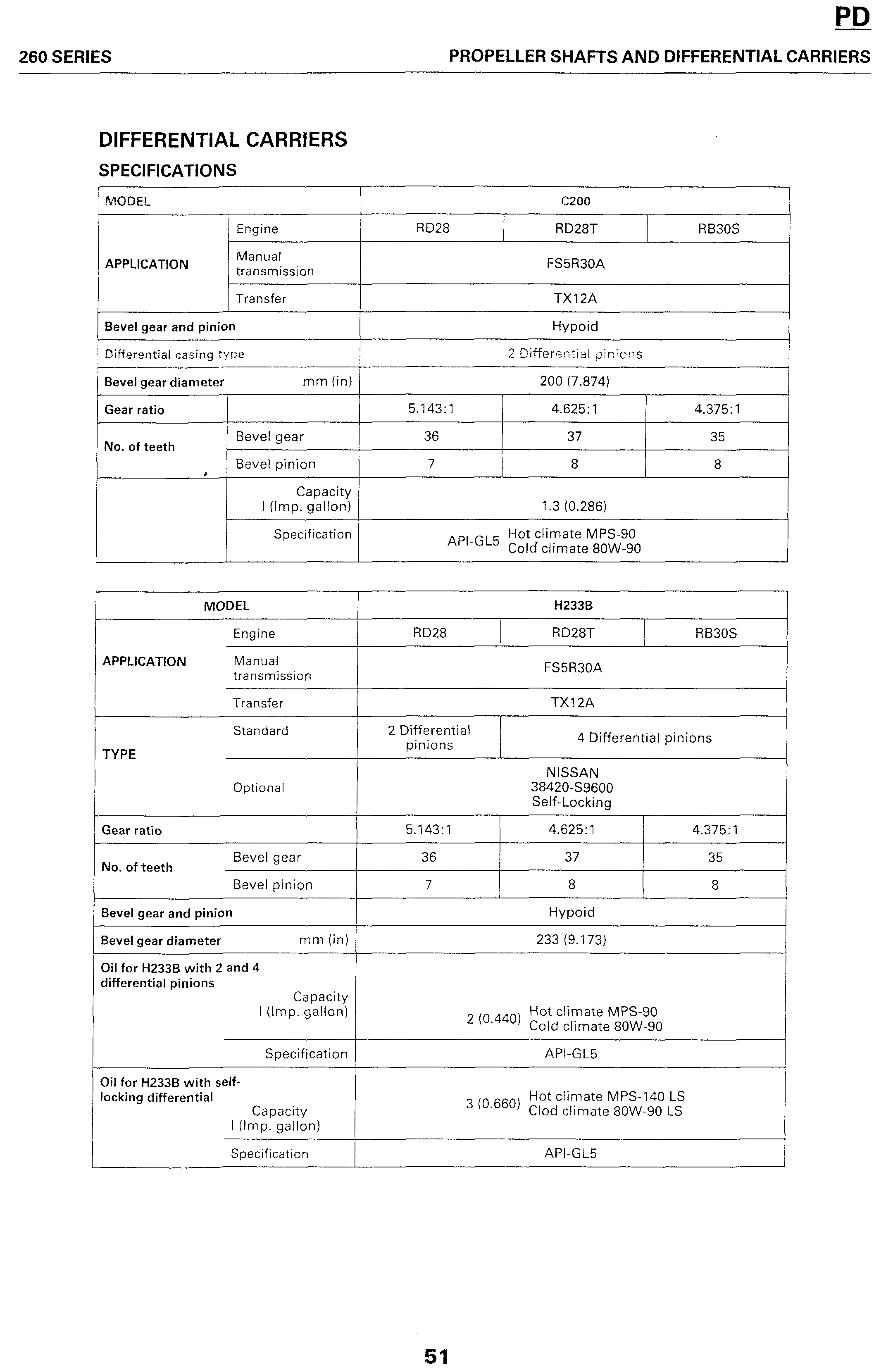

| Тема: Про ГП. Раз уж Док обрадовал, что у меня 3.9, то вопрос - где купить пары пониже? |
Ну про 4.8 хэви дьюти в 16шопе я кагбэ в курсе. И про разные всякие иностранные сайты. Но там денег много хотят.
А где б нарыть штатные 4.6 хотя бы? А лучше 4.8 - только без плясок с бубном они не встанут - правильно я понимаю? И сколько стоит это удовольствие?
З.Ы. В выходные полезу посчитаю зубья. Ну не верю я в такое коварство!!! |

Не слёзы. Я, конечно, залезу в редуктор на выходных, чтоб удостовериться. - OldBlindDog, Москва, 17:42, 28-01-2009
Жень, я вообще то не совсем уверен. Там было написанно в комментариях rаt 3.9:1, а на другой - DOK, Cочи, 09:48, 28-01-2009
