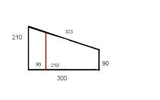

| Тема: да нет.. красная должна быть ниже.... крыша та должна быть под уклоном.... что то у меня не получается а*а + б*б и т.д. не срастается как то.. |

пипец!!!! хелп... совсем забыл математику.... как посчитать высоту стенки???? - ПАТРУЛИЛО, МОСКВА, 23:02, 11-09-2008
Это задачка с приколом - Miguel, Mosku-Tallinn-Panormo, 23:24, 12-09-2008
совет на будущее++ - yaroslavets, ярославль, 09:36, 12-09-2008
210 минус "Корень квадратный из (160000-90000)" - Семен160, убедительный, 00:59, 12-09-2008
У меня получилось -54,5. Прошу особо обратить внимание на знак. - Gal, Москва, 23:14, 11-09-2008
так не пойдёт... херня получается... а если красная будет 50 см., то крыша какой длины будет? дай лучше формулу, что бы самому посчитать...надо поликарбонат разрезать с наименьшими отходами, посему мудрю с самим каркасом... - ПАТРУЛИЛО, МОСКВА, 23:25, 11-09-2008
340 - Мммедведи, Северный Полюс, 23:27, 11-09-2008
неее... тогда уж надо что бы было 300, тогда полтора листа карбоната получается (куда потом еще пол листа???)... если крыша 300, то красная сколько???? дай, блин, формулу!!!!!! - ПАТРУЛИЛО, МОСКВА, 23:31, 11-09-2008
Если крыша и пол одинаковые, то обе стенки тоже) 210 - Gal, Москва, 23:33, 11-09-2008
да нет.. красная должна быть ниже.... крыша та должна быть под уклоном.... что то у меня не получается а*а + б*б и т.д. не срастается как то.. - ПАТРУЛИЛО, МОСКВА, 23:37, 11-09-2008
подтверждаю. ПАТР, можешь отдавать чертёж сварщику, главное успеть сделать это с утра. - Мммедведи, Северный Полюс, 23:21, 11-09-2008
издевайтесь, издевайтесь... ща как формулу узнаю и тоже буду математиком великим.... - ПАТРУЛИЛО, МОСКВА, 23:26, 11-09-2008
Этож геометрия, сверху треугольник, у мего как я помню(+) - Rytcher, Москва, 23:31, 11-09-2008
Формула: a*a+b*b=c*c ))))))))))))))))))))) - Gal, Москва, 23:30, 11-09-2008
дело за малым - осталось узнать формулу! - Мммедведи, Северный Полюс, 23:28, 11-09-2008
