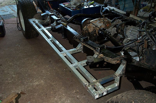

Вот силовой задним бампер понравился. Что нибудь в этом роде смострячу. Передний бампер, типа РИФ, мне нах. Ялучше вперед, что то типа заднего попробую изобразить. А вот как поднять сбоку не за колесо. Как я понял с подножками аккуратнее надо быть. - Vadim_pro, 13:43, 14-05-2008
с зади спасет фаркоп, спереди кенгурятник, но только с креплением к раме, а с боков... только подножки и только силовые - обычные, даже крепящиеся за раму непрокатят - крепление гнется и они в кузов упираются - ALT, Москва, 15:24, 14-05-2008

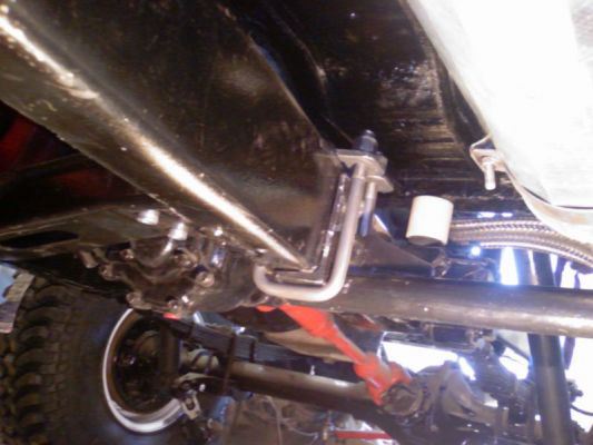

А что такое силовые пороги и чем отличаются от обычных. Дайте ссылку плиз. - Vadim_pro, 09:04, 15-05-2008
силовые пороги - колхозный Y60, Москва, 09:49, 15-05-2008
ещё кусок - колхозный Y60, Москва, 09:50, 15-05-2008
Тоже было бы интересно узнать. Это как же должны крепиться подножки, чтобы крепление не гнулось и не доставало до кузова? На самом деле интересно. Мож у меня просчет какой допущен... - Tony, Красногорск, МО (ищется работа), 09:23, 15-05-2008
