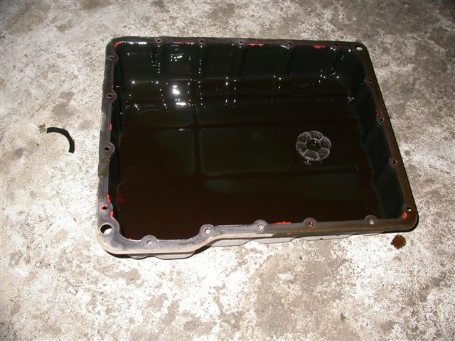

1.масло говеное, пахло плохо (фото 1)

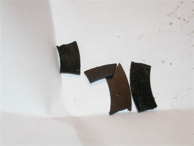

2.стружка в поддоне присутствовала, но не много (фото2)

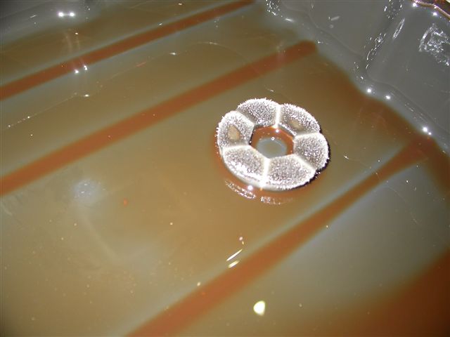

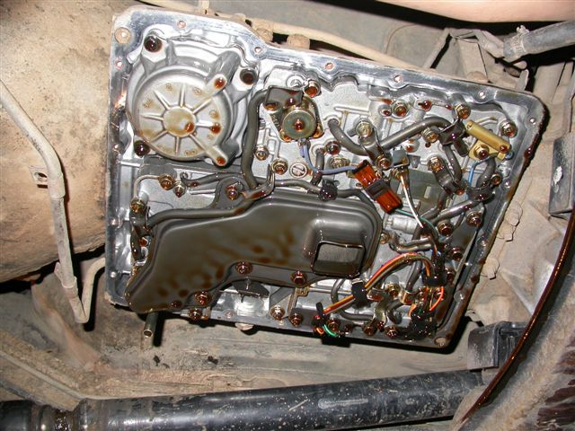

3. вывалились куски кодьца толщиной 1,2 мм, черного цвета, по виду пластик, лежали в поддоне и в фильтре (фото3,4)

нет у тебя стружки - Капер, СПб, 10:44, 12-11-2007

на фото масло по цвету похоже с водой, отсюда отслоение фрикционов. А неадекватные моменты переключений очень похожи на неисправность датчика положения дроссельной заслонки (TPS). - vl, Сочи, 21:16, 09-11-2007

фото4 - Сафарь-Бай, Москва, Коломенское, 17:16, 09-11-2007
фото3 - Сафарь-Бай, Москва, Коломенское, 17:14, 09-11-2007
фото2 - Сафарь-Бай, Москва, Коломенское, 17:11, 09-11-2007
фото1 - Сафарь-Бай, Москва, Коломенское, 17:09, 09-11-2007
