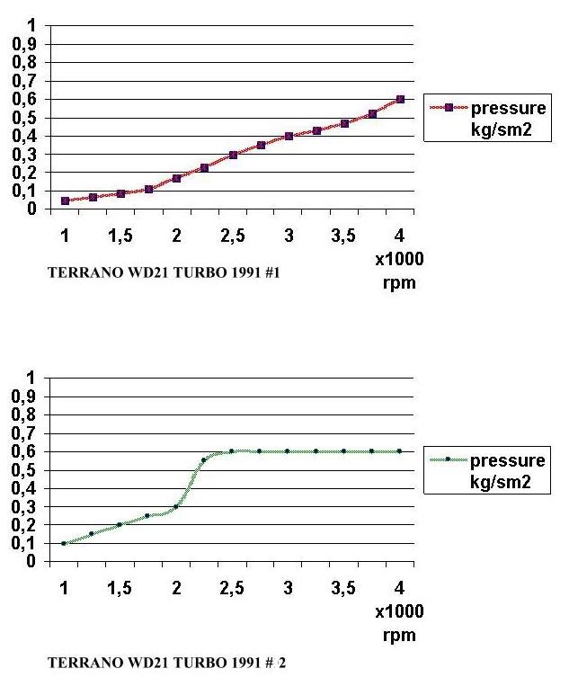

В субботу по не совсем случайному стечению обстоятельств оказался я в гостях у нашего соконфетника Юры (Yanson). Ну и у меня был "рояль в кустах" - барометр для измерения давления турбинки. В перерывах между рюмками чая замерили давление наддува. Пациент - террано-1 1991 год TD27T, АКПП настоящий японец, пробег не знаю, для дизеля некритично, главное состояние.
Измерение было мне весьма интересно, т.к. хотелось сравнить с предыдущим опытом на таком же точно автомобиле (отчёт был где-то месяц назад).
Условия испытания - ровный отрезок дороги метров 1000, разгон - тапка в пол до 120 км/ч. Давление снималось со штуцера управления клапаном отсечки турбины.
Оба графика на рисунке.
Комментарий к первому измерению (месяц назад, машина не скажу чья):
Машина откровенно тупит. Реакция на педаль газа вяловатая. Максимальное давление наддува 0,6 достигалось медленно к оборотам 4000. Признали что пациент скорее болен чем здоров.
Комментарий ко второму измерению (машина Yanson):
При нажатии на педаль газа растут обороты и в области оборотов 2200-2300 резкий скачок давления сразу почти до 0,6 и так держится пока не сбросить нагрузку с движка. небольшое давление есть даже на ХХ.
В поведении машины чувствуется хороший приём и отклик на педаль газа. Признали движок и турбинку здоровыми.
Единственно не поняли, почему не достигли паспортных 0,8 атм. Как вариант - ошибка в месте подключения трубки барометра. Юра сказал, что надо включать в районе надписи TURBO на патрубке. Там есть какой-то штуцер и трубка, уходящая вниз в район ТНВД. Поскольку назначение трубки нам было не ясно, отрывать её не решились.
