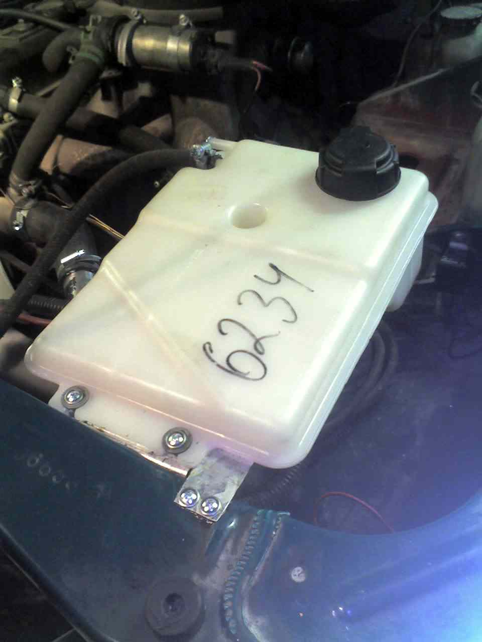

Крепление расш. бачка спереди. Только я собираюсь саморезы крепления самого бачка сменить на винты с самоконтрящимися гайками. Ибо ослабевают. - GreyB, Мурманская обл., 02:52, 12-06-2007

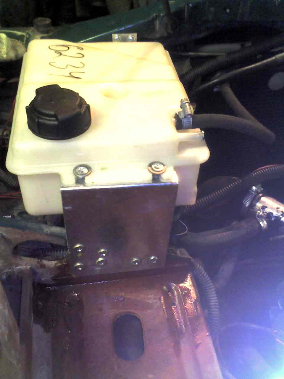

Крепление расширительного бачка к площадке АКБ. - GreyB, Мурманская обл., 02:45, 12-06-2007

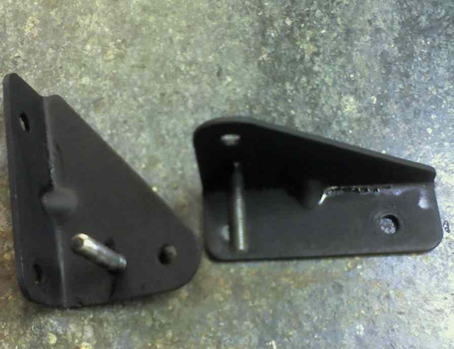

Кронштейн на щите. Только болт не там и надо выше сантиметра на четыре - это придётся ловить опытным путём. - GreyB, Мурманская обл., 02:40, 12-06-2007

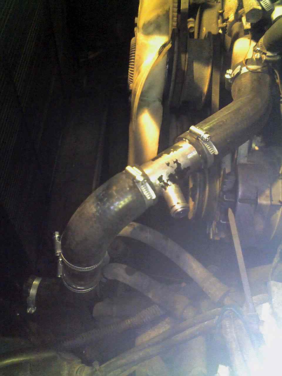

Шланг нижний: с тройником и переходным прямым участком. Резина: два уголка 90гр. и один ок. 30. - GreyB, Мурманская обл., 02:31, 12-06-2007

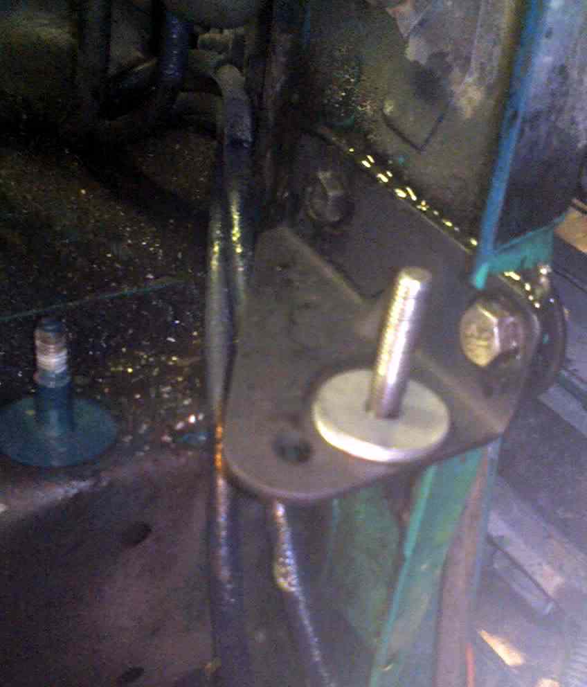

Кронштейны. Только длинный болт надо просто вставить и приварить в уже существующее отверстие иначе радиатор будет далеко отодвинут от вентилятора. - GreyB, Мурманская обл., 02:23, 12-06-2007
