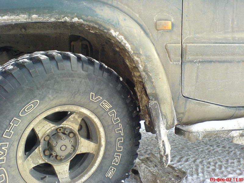

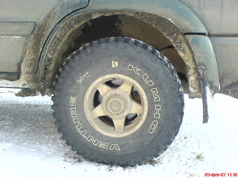

у меня при лифте 40 мм стоят 35(889 мм)а у тебя получается 834(поправте ,если ошибся)так что сильно не парься,если пружины не просевшие-при нормальной эксплуатации цеплять не будет.У меня цепляет только когда 6 харь садятся и по мороженому болоту.+ - yaroslavets, ярославль, 14:53, 06-02-2007

естественно сзади,я ж говорю-когда 6 харь залезает.Не на капоте же у меня бригада ездит. - yaroslavets, ярославль, 11:31, 07-02-2007
Но сзади колесо вроде как заподлицо в арке утопает. У меня именно спереди + - VladimirCh, Москва, 11:51, 07-02-2007
вот тибе наглядное пособие,что б не сильно парилсо! - yaroslavets, ярославль, 12:27, 09-02-2007
35 уже не утопают,даже при нулевых дисках,перед может шаркать при повороте,но ничего не ломается. - yaroslavets, ярославль, 17:35, 07-02-2007
