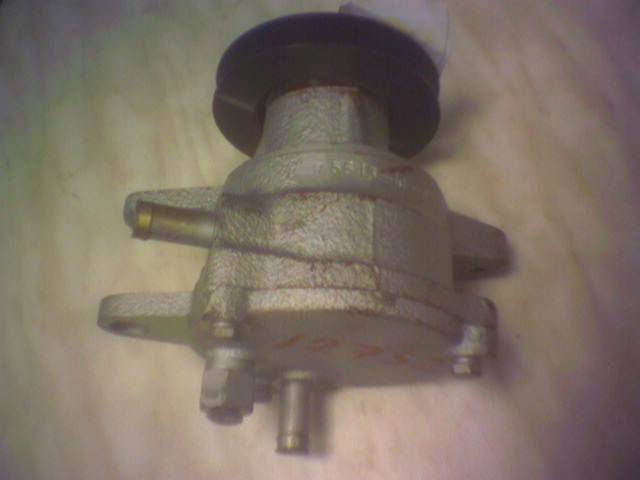

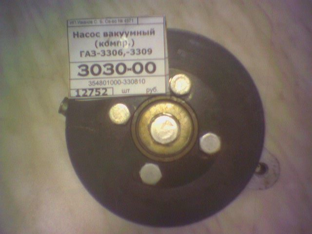

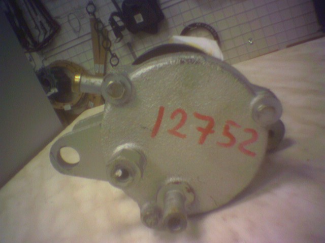

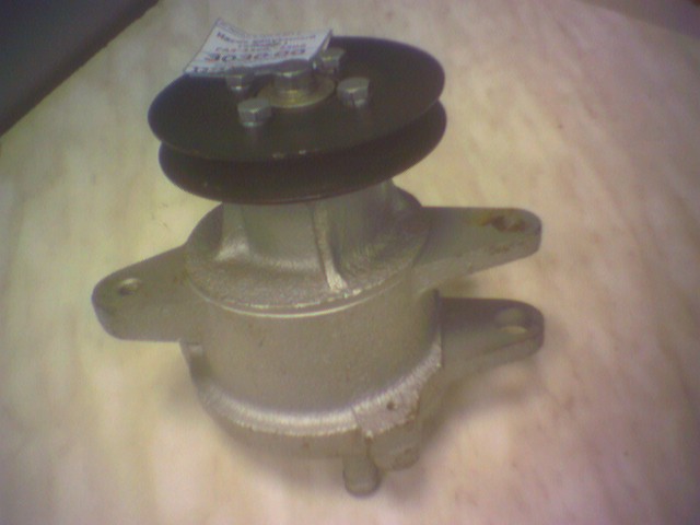

Я тут уже раньше писал (и фото прилагал) как я для себя решил эту проблему. Проблему с тем что "японцы большие любители соединить несоеденимое и впихнуть невпихуемое" (с). А именно присобачить вакуумнасос на генератор. Это даёт нам ещё одну возможность пожелать большого полового удовольствия их родным и близким и осложняет замену генератора на более мощный.
Владельцы 24 вольтовых Патрулей отличаются от владельцев 12 вольтовых авто главным образом тем, что ходят (или ездят) за лампочками и реле в магазины для взрослых. Имеется в виду не сексшоп, а магазин с запчастями для грузовиков. В таком магазине и было высмотрено на полке это устройство. Назначение устройства - обеспечение вакууммом вакуумного усилителя тормозов автомобиля ГАЗ с дизельным двигателем.
Ну такой ГАЗон с квадратной мордой и штатным шноркелем ;)
Фото устройства прилагаются. Адрес магазина не раскрывается ;)
Насос (как я понял из визуального его изучения) имеет входной, выходной и смазочный штуцера - т.е. в точности повторяет штатный. Внешний диаметр его невелик и он должен встать на место штатного компрессора кондиционера.
