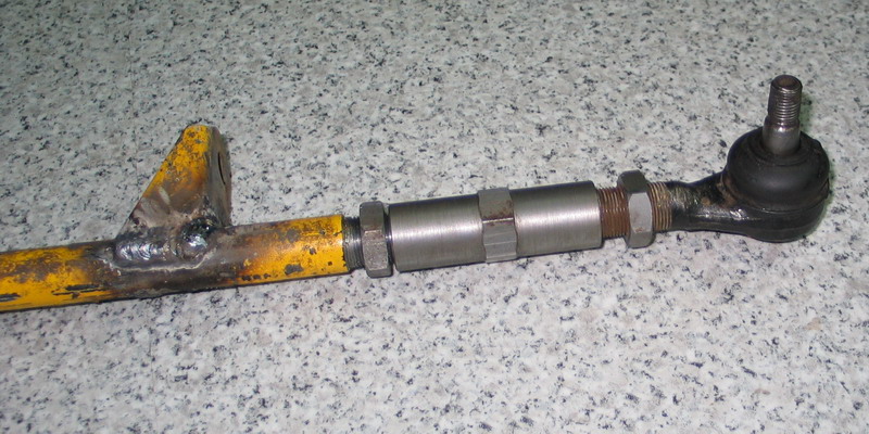

Автор: Grom Написан: 24-10-2006
Тема: Передняя рулевая тяга на Патруль. Акт 2ой и думаю финальный
Сначала разобрал концы и вставлял УАЗовские концы - результат плохой. Решил обрезать концы нахер и сделать под родные рулевые концы с задней тяги. Заодно можно отрегулировать уход тяги из за лифта подвески. Что собссна с помощью fedor'а, спасибо большое, и получилось.
