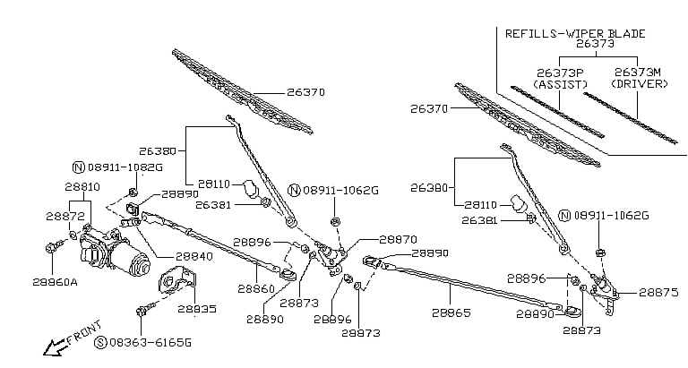

Вчера по самому дождю отказал левый дворник, причем правый продолжал работать. Доехал до гаража, дворники снял, поводки снял. Для тех кто не в теме - снимаются они так: снимаем защитный колпачок поднимая его круглую часть вверх с раскачкой, откручиваем гайки ключом на 14 держа поводок, молотком стучим по торчащему болту и при этом тянем что есть сил за поводок вверх, поливая все это хозяйство WD-40. После чего снимаем пластиковую панель. Она крепится на 3 саморезах (откручиваем крестом), и двух пистонах – легко вынимаются сами, никаких заморочек не было. При поднятом капоте снимаем пластиковую панель в сторону лобового стекла, сначала из под капота высовываем ее правую часть, потом центр, потом левую. Видим под ней кучу грязи, моем. Потом моем еще раз. Потом вынимаем сетчатый фильтр, который ближе к отказавшему дворнику. Поскольку у меня отказал левый, отверстие было достаточно большое и тянутся к механизму было проще.
Собственно поломка была в том, что тяга от правого дворника к левому слетела с последнего из-за выработки. Механизм дворника – шарнир, на который одевается пластиковая втулка, жестко заделанная в тягу. Пластик естественно вырабатывается и начинает слетать с шарнира.
Дальше начинаются сложности. Механизм, поворачивающий поводок, прикреплен к кузову на 3х болтах на 10. Они закисают насмерть, подлезть снизу, чтобы придержать болт, можно только чуть не ломая руки. Два болта я сорвал, третий не поддался. В 2 часа ночи пошел спать.
Сегодня с утра понял, что снимать надо тягу, а не механизм. Тягу буду дорабатывать следующим образом:
К пластиковым втулкам сверху (со стороны, которая одевается на шарнир механизма поворота дворника) прикреплю стопорные кольца (или впаяю внутрь пластика пружинную стальную проволоку, таким образом, чтобы одевшись на шарнир, она (втулка) его защелкнула. Пыльник, установленный там, при этом не повредится. Тоже самое сделаю и с другой стороны. Таким образом, срок работы дворников будет продлен еще лет на …много. Фотки – по результатам.
