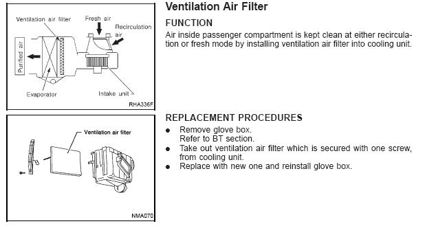

Всего один винтик - и вынимается.

салонный фильтр
КимИрСен
Волгоград
21:42
21-05-2006
Есле тот что из двух частей состоит то.Снимается он снаружи а именно снимаеш дворники, накладку которая под ними и под ней слева есть прямаугольная крышка на двух болтах,под ней твой фильтр.Почем кстати фильтры брал .Удачи
-=BOROV=-
МОСКВА
23:26
21-05-2006
Салонный фильтр
КимИрСен
Волгоград
18:31
22-05-2006
тяжёлые выходные??:-). фильтр снимается из салона - он за бардачком стоИт. восемь саморезов если мне не изменяет склероз.
сыч31
10:48
22-05-2006
Rossi
Москва
13:12
22-05-2006
2 самореза - снять бардак, 2 - правую накладку панели приборов, 3 - поперечину крепления бардака - и эврика!!! - этот самый один винтик! итого - 8 саморезов. потом всё обратно - на всё минут 10 достаточно.
сыч31
13:45
22-05-2006
Салонный фильтр! Как два пальца об асфальт!
КимИрСен
Волгоград
20:17
23-05-2006
Тогда что за фильтра я нашел?
-=BOROV=-
МОСКВА
22:12
22-05-2006
даже не представляю. я когда устранял протечку воды в ноги пессажиру разбирал всю эту байду под стеклом лобовым - крышка там на четырёх саморезах (и левая и правая), под левой расположена дырка для забора воздуха в печурку и далее заслонка рециркуляции.
сыч31
10:25
23-05-2006
Ну да оно и есть из двух черных,прямаугольных сопел состоят а я та думал что в магазе меня нагрели и дали один большой(белый).МДа
-=BOROV=-
МОСКВА
20:48
23-05-2006
