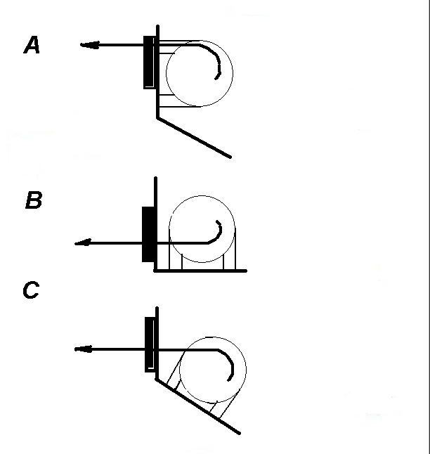

Вопрос о лебёдке? - evgen-zet, Москва, 22:17, 25-04-2006
Трос НЕЛЬЗЯ наматывать сверху. - M.Usic, Москва, 22:47, 25-04-2006
Нельзя сверху ЕСЛИ конструкция внизу. Бывает и наоборот. - Liutas, Ближнее закордонье, 23:29, 25-04-2006
Можно чайниковский вопрос? А на Патруле с его мех лебедой трос должен наматываться снизу или сверху? - Павел Y60, Москва, 08:56, 26-04-2006
Прогнал - Снизу. у 80ки Сверху. И у Комапов Сверху. - Grom, Новосибирск, 11:02, 26-04-2006
А кто сказал что у КоМапов трос с верху. У такого типа лебедок всегда трос с низу, так как крепится болтами с низу. - Oleg Vilnius, ПАДОНАК-ПЕРЕДВИЖНИК из Вильнюса, 23:15, 26-04-2006
Хочу уточнить. Там на барабане, когда трос крепишь, есть напрявляющая, соответственно по ней трос и направляется по барабану. Но наматываться, когда лебедишься он должен снизу? - Павел Y60, Москва, 13:17, 26-04-2006
Если у него с завода было сверху, то у него в барабане тормоз в другую сторону. - Liutas, Ближнее закордонье, 23:30, 25-04-2006
Три раза перебирал свой Т-мах, разницы в тормозе не обнаружил, он работать должен и в одну и в другую сторону. - Oleg Vilnius, ПАДОНАК-ПЕРЕДВИЖНИК из Вильнюса, 21:26, 26-04-2006
причем здесь тормоз? переверни лебедку задом на перед и выпусти трос сверху, только нагрузка на крепежные болты возрастет ( рычаг увеличится) - slonik , Москва, 23:38, 25-04-2006
Ты хоть понял-то про который тормоз я говорю? - Liutas, Ближнее закордонье, 00:11, 26-04-2006
Благодарю!!! Таперича душа спокойна и завтра присобачу:-) - evgen-zet, Москва, 23:19, 25-04-2006
