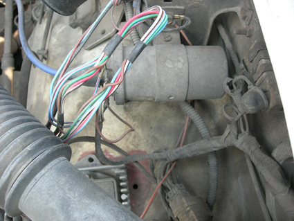

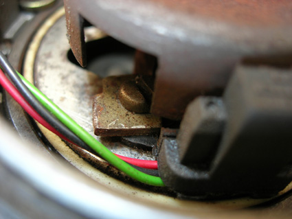

Тема: От контактов к датчику Холла на Z24S ( по просьбам)
Вот так можно переделать зажигание двигателя Z24S из контактного в бесконтактное. Катушка зажигания остается родная. При установке датчик в оригинальном виде не лезет. В том месте где сделаны приливы (из пластика) для крепления датчика на пластину, "лишние" размеры убираются кусачками. Проводка целиком от глубокоуважаемых "самар". Катушка зажигания родная. Единственный вопрос это крепление разъема на корпусе трамблера. Пока решен прикручиванием разъема к крышке проволокой.
