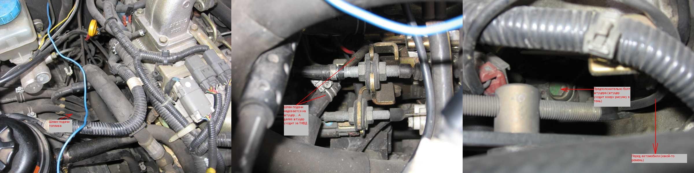

Тема: Штуцер подвода топлива на Mistral TD27 (+)
Как писал ранее, про обороты двигла без нагрузки не поднимаются выше 3500, приэтом движок подергивется.
Решил по советам почистить сетку на входе в ТНВД, но там очень не удобно добраться до ТНВД. Поэтому решил спросить- где этот штуцер привинчивается к ТНВД (чтобы лишнего не открутить) Предположительно, штуцер обходит ТНВД и привинчивется со стороны двигателя. Подробнее см. рисунки...
p.s. возможно данная проблема появилась после вскипания соляры в фильтре (обогрев на фильтре забыл выключить когда машину заглушил, вспомнил через 2 часа когда проехал 50м и заглох). Подождал пока остынет, прокачал и поехал далее.
