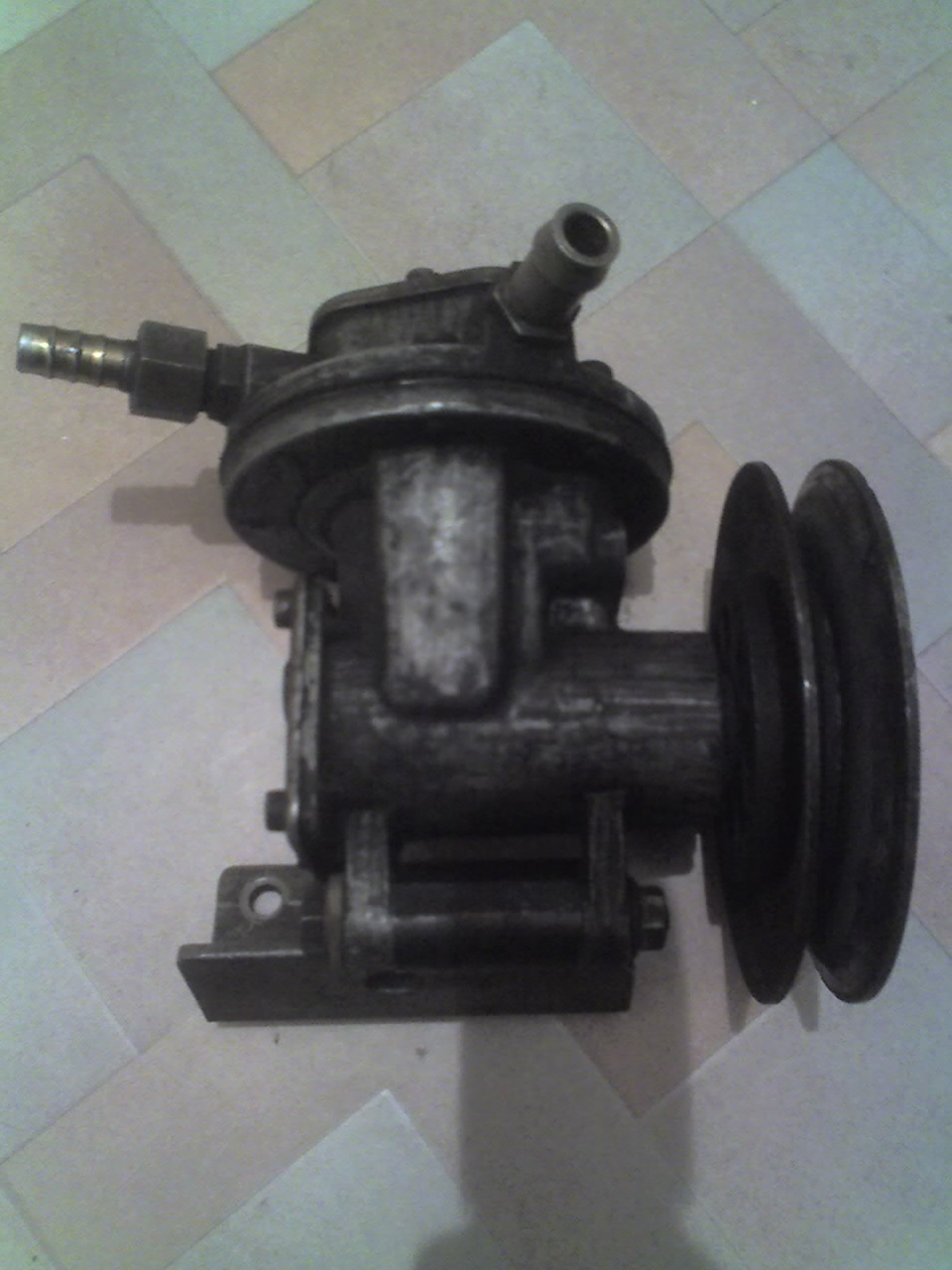

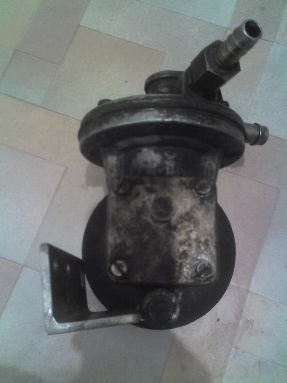

Тема: Вакуумнасос отдельно, генератор (какой хошь) на 28В отдельно +
У владельца TLC с 24В эл.оборудованием приобрёл по случаю девайс. Отдельный вакуумнасос с приводом ремнём. Насос не требует подачи в него масла от дизеля - масло в него заливается через пробку в торцевой квадратной крышке. Насос диафрагменный. Внутри коленвал, шатун, поршень (направляющий) и диафагма с клапанами. На SD33T встаёт вместо насоса кондиционера. Позволяет поставить долгожданный и горячоожидаемый генератор от КамАЗа на 50А вместо штатного маломощного гибрида с насосом. Кронштейн сделан из уголка и втулки. Уголок крепится на два нижних болта (их след поставить чуть более длинные) к нему приварена втулка. Натяжение ремня осуществляется выбрасыванием шайб, расположенных между половинками шкива. Как у водяного насоса ЯМЗ-23* или генератора ЗАЗ-968. :) Думаю, что так же можно попробовать повесить на один ремень с насосом ГУРа. Фото прилагаются. Насос опознан как насос от антикварного дизельного микроавтобуса Бедфорд Блитц. На самом насосе написано Пирбург, как на карбюраторе :) Возможно это кому-нить поможет в поисках.
