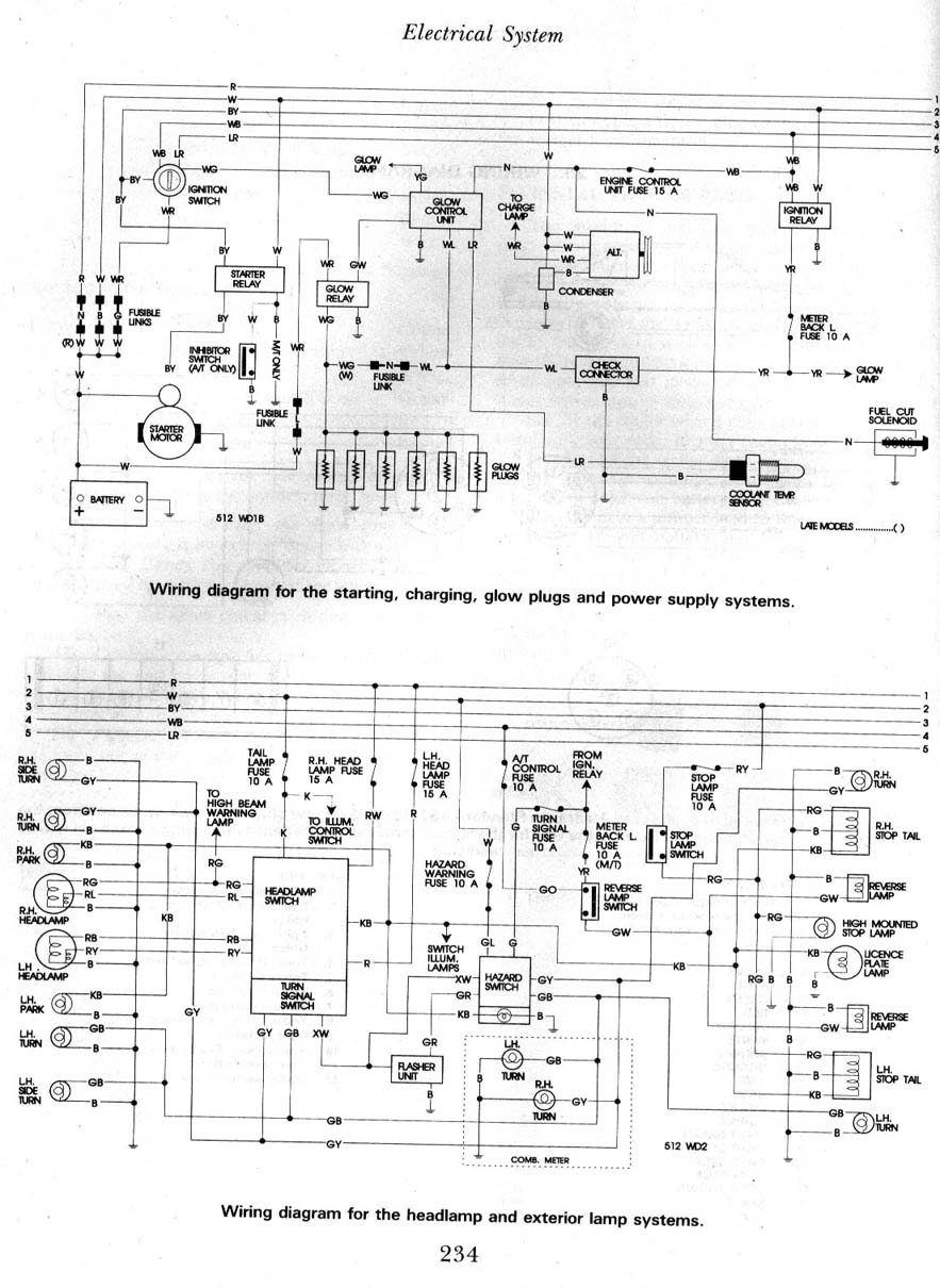

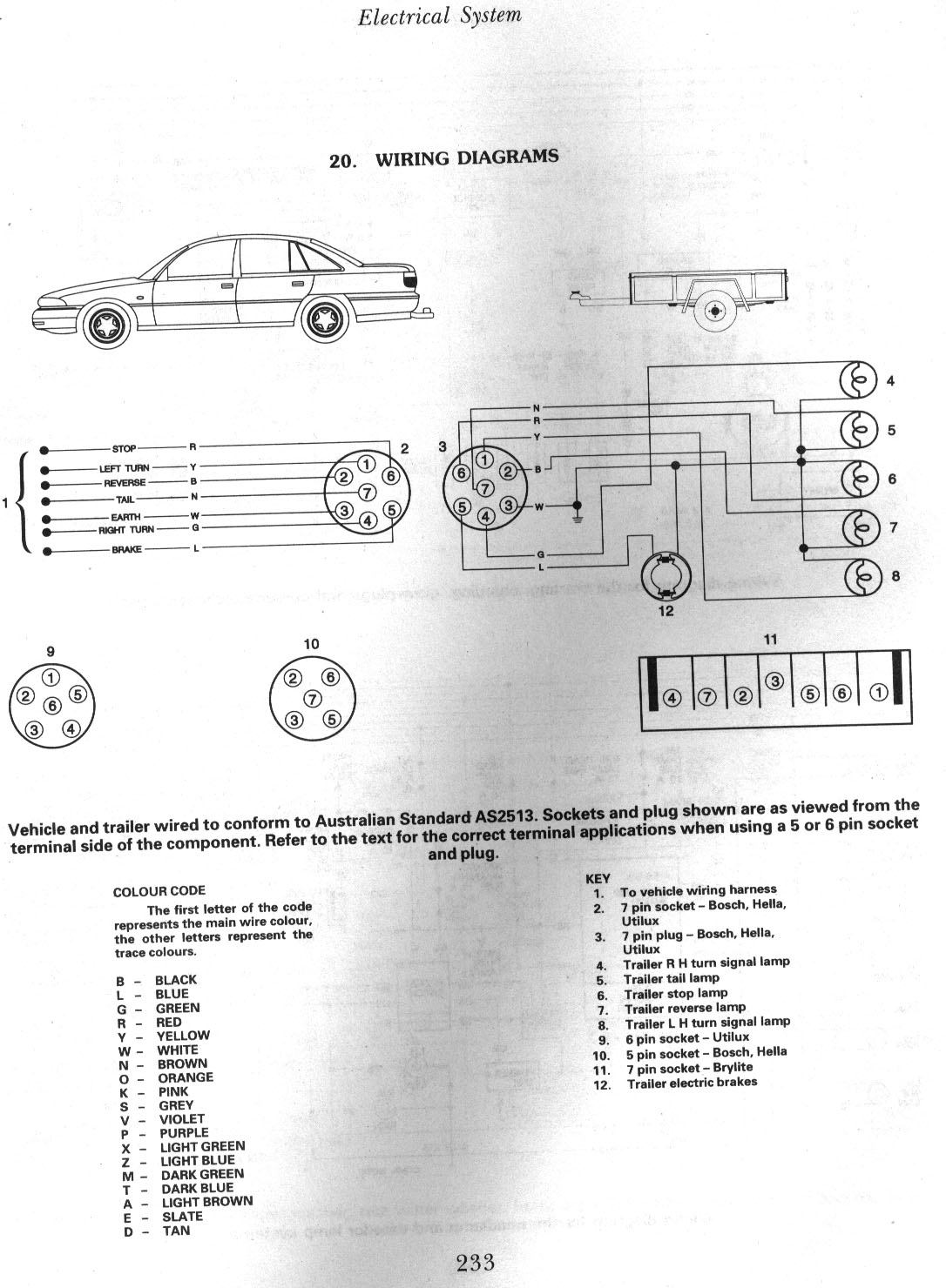

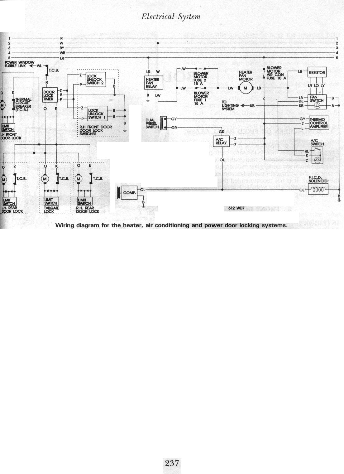

Тема: Gregory's Nissan Partol-Ford Maverick '87-97. Electrical system
Выкладываю значимые части - в основном картинки. Текст соответствует Официальному Мануалу, и думаю не сильно нужен, так как в переводных книгах работы описаны. Интерестное в книге - спецификации по допускам, размерам, моментам затяжки, изменения конструкции по годам. Книга для Австралии, то есть для праворуких машин, отличих от General Area пока не замечено, кроме расположения руля и вакуумних усилителей.
Качество не очень, потому что плохое качество бумаги - тонкая и серая, шрифты на картинках мелкие. В высоком качестве - сильно толсто, сканировать картинки отдельно накладно по времени. Приходиться извращаться и выводить руками. Если что то нечитаемо, где то переборщил со сжатием, нужно уточнения - говорите, пересниму или поправку внесу.
