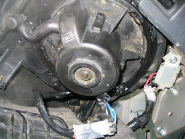

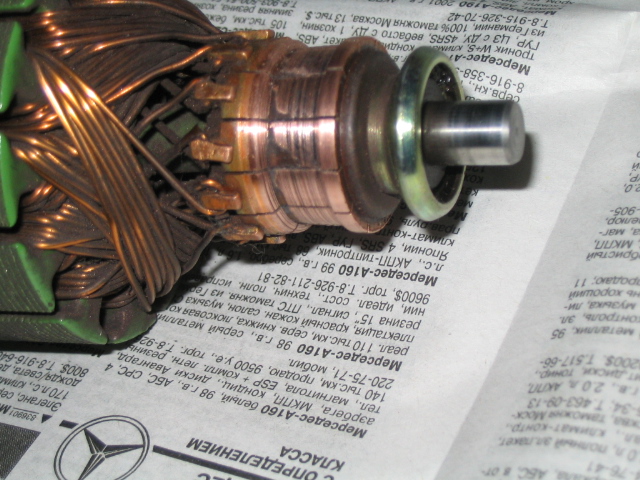

Тема: Накрылся мотор печки на Т1,осмотр показал полный износ якоря...

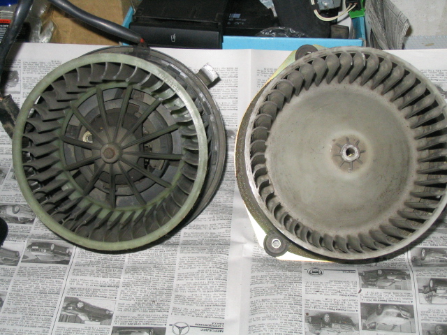

на разборках одно говно,жить которому два дня,новый на заказ неделя и 350 грина -однако (с)-короче внедрил мотор всборе от ауди-80(VW-Пассат в3-в4),их в Москве как грязи.Работы на 15 мин на холоде,дует лучше нового,если комуинтересно завтрв выложу фотки :)
