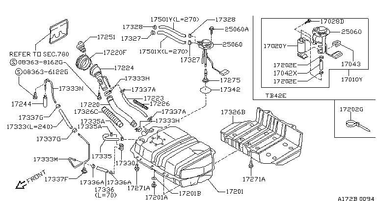

Пара вопросов по Y60 (+)
Interceptor
Норильск
05:02
28-10-2005
О вентиляции бака
su-rok
Петербург
13:10
03-11-2005
Лови момент ;)
Rider, незалогиненный
10:14
28-10-2005
Вот. То что нужно! Спасибо! (-)
Interceptor
Норильск
10:25
28-10-2005
и я занес в Ремонт
mos
Shtangen Cirkul
10:34
28-10-2005
на баке с задней стороны есть трубочка с клапаном. трубочка у меня оранжевого цвета.
fedor
05:24
28-10-2005
....резиновый шланжик оранж. цвета переходит в стальную трубочку, в р-не заднего правого колеса, затем вдоль рамы и гдето под ногами пассажира, спереди над рамой уходит в моторный отсек.....
Дима эст
Таллинн
09:16
28-10-2005
А на картиночке не ткнёте в трубочку вентиляции? (+)
Interceptor
Норильск
18:35
28-10-2005
17333... и всё, что с ней...думаю.
Дима эст
Таллинн
19:55
28-10-2005
Ещё раз спасибо (+)
Interceptor
Норильск
10:46
29-10-2005
Всем большое спасибо. Будем искать (с) :) Раз уходит аж под капот, то найду. (-)
Interceptor
Норильск
10:25
