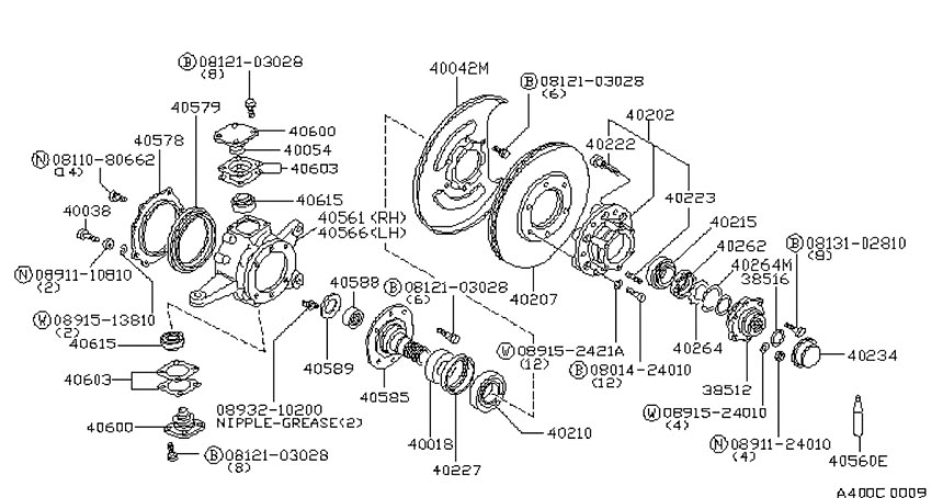

Тема: Про переборку патрулевских поворотных кулаков хочу спросить
Патруль 160. Хочу поменять шкворневые подшипники. Не потому что люфты уже не убираются, а визуально колечки подшипников не понравились, когда их смотрел в начале лета люфтики убираючи.
Не совсем, а точнее совсем не понятно про уплотнение шара.
В экзистовском каталоге есть две фигульки.
Одна под нумером 40578 называется сальник.
Вторая под нумером 40579 называется уплотнение радиальное.
Как понимаю 40578 - резинка, которая видна просто снаружи вокруг шара.
Читал, что должны быть какое-то фетровое уплотнение. Это то, что 40579? В живую не видел ни разу даже уазиковские, вот и спрашиваю.
В принципе хотелось бы списочек деталей, которые нужно покупать. Шкворневые подшипники и регулировочные пластины (из банок почему-то не хочу) это понятно. Чтоб купить сразу все, а не бегать по магазинам, ежели забыл чего.
