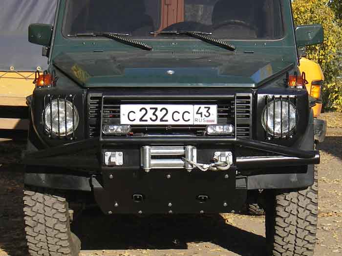

Тема: ФОТКИ НОВОГО БАМПЕРА! (+)
Ссылка: Остальные фотки тут:
Несколько ответов на будущие вопросы:

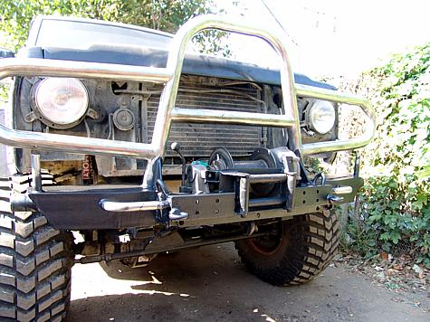

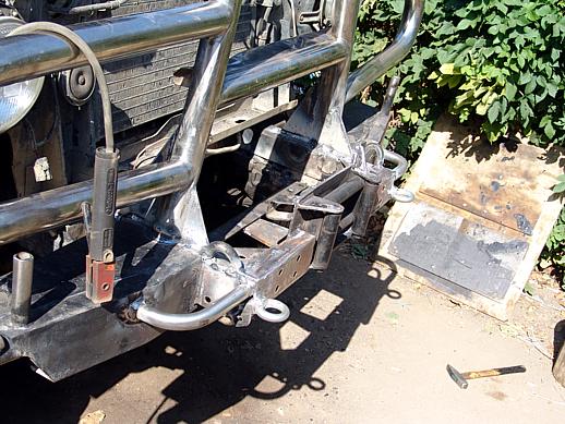

Кронштейны приварены к раме, изготовлены из стали 8 мм. Трубы на бампере 76 мм. и 40 мм. Косынки из стали 8 мм. Площадка под лебёдку - сталь 6 мм. Защита - дюраль 10 мм. Защита фар - пруток сталь 8 мм. Фары Хелла фф-75. Буксировочные проушины - сталь, из цельного куска, под стандартный шакл 3,5 тонны. Вес бампера около 30 кг, защита 7 кг. Угол въезда 45 градусов.
